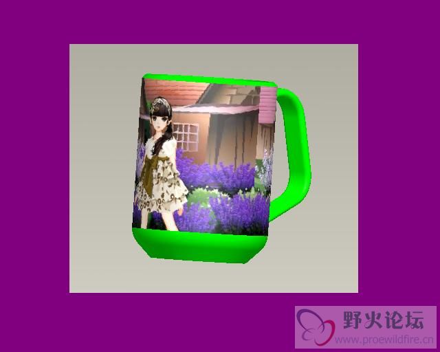

[求助] 如何将图片插入到零件中?

这是在PROE4.0里的步骤

進入造型模孰能無情,用草繪跟蹤命令即可了

谢谢大家的帮助,今天我学会了一种贴图的方法。只是不知道是不是还有更简单的!
“视图”----“颜色和外观”----“外观编辑器”-----“映射”-----“贴图”-----“+”----“选择图片”

为什么我贴上的图片好模糊啊
为什么我贴上的图片好模糊啊?视图”----“颜色和外观”----“外观编辑器”-----“映射”-----“贴图”-----“+”----“选择图片    就用这种方法做的。
