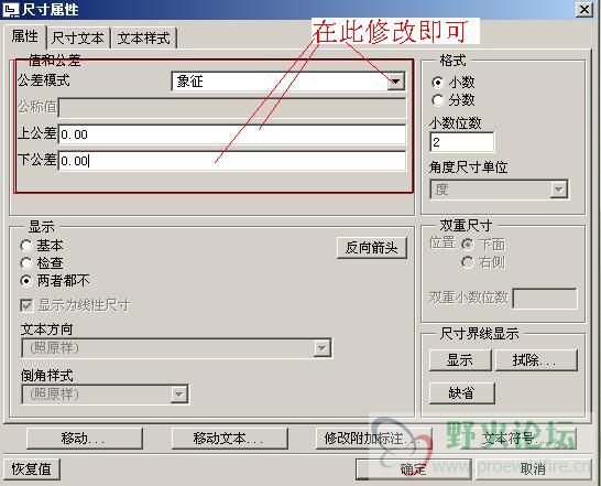

[求助] 手工标注的尺寸怎么修改公差?

发表于 2009-12-2 17:55 | 显示全部楼层
双击(或者右键—属性)所需标注的尺寸

 楼主| 发表于 2009-12-3 23:39 | 显示全部楼层
哈哈,我好笨,忘了修改配置文件了。
发表于 2012-10-28 22:41 | 显示全部楼层
我的proe象征那一栏不能点选

发表于 2012-10-28 22:51 | 显示全部楼层
回复 4# war3gengpeng 的帖子
如楼上所说,要修改配置文件。
