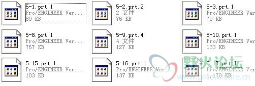

我用proe画完的图
文件后面为什么会多出一个后缀啊?
以前不是这样的呀?
各位大侠指点一下

你就当是历史记录吧。。。。。。。据说每次保存后面的数字都会加1,可以从菜单里删除旧文件

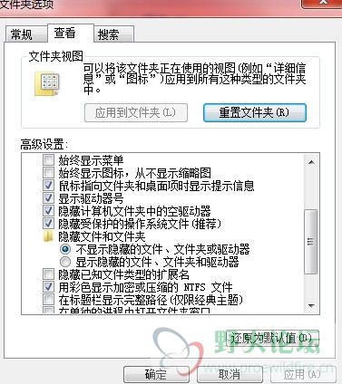

proe每保存一次都会产生一个文件,而不是覆盖原来的文件,保存的文件会加个后缀,像楼主的图里的.1 .2这些,如果不想看到,可以在文件夹选项里--查看---勾选 隐藏已知文件类型的扩展名

后缀就是零件的保存记录,
每保存一次,在零件名后会自动加一

本来就这样,后面的数字是模型保存的版本号,没问题大家都一样
