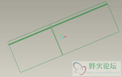

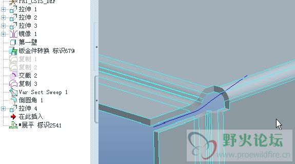

实体转钣金后不能展平,请大家看看是哪里出问题了,请大家指教

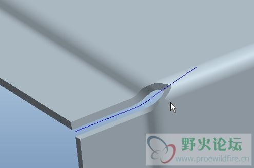

零件折弯角缺口没做好,请参考附件;

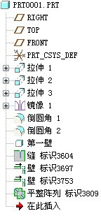

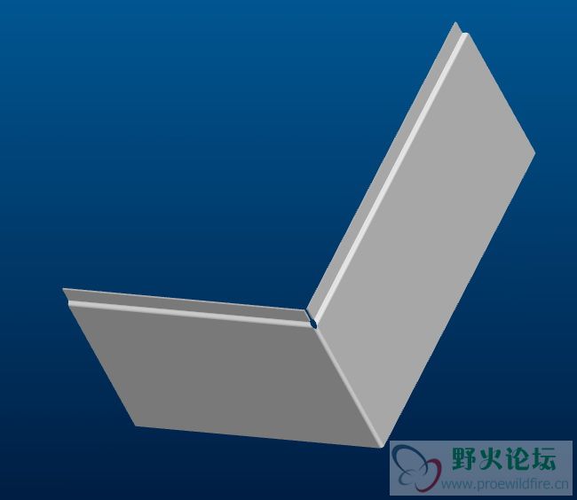

我用笨方法做了下
你看看对吗
