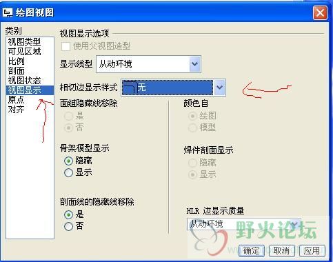

如何修改PROE中绘图视图,视图显示默认值, 每次出图的时候,总是要去调视图显示,很麻烦,请问哪位知道怎么来改变这个值!附件中有图片 请各指点下...有热心的朋友也可以加我QQ511539,我在线等待哦!

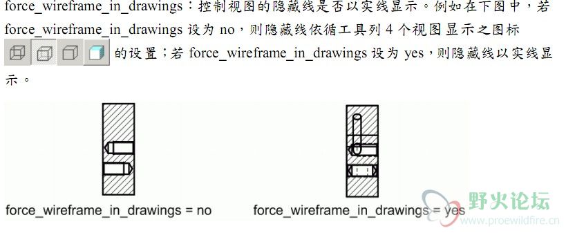

参照这个设置,在cofig.pro下:

补充一点,在图片中红色箭头表示的 (相切边显示) 本来默认是缺省,我要把它调到如图中的 (相切边显示)

工程图配置中设置 model_display_for_new_views 选项
