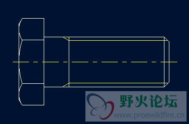

请一叶扁舟会员或者版主说下图中提到的 利用简化标示方法的具体步骤

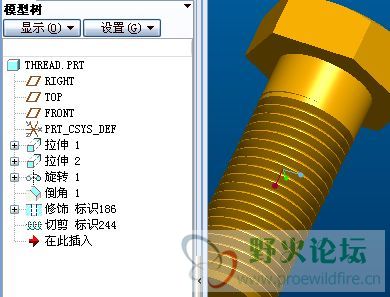

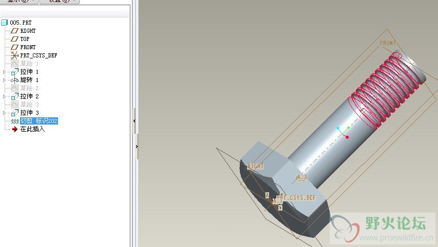

1.首先当然是建模了,如下图,得添加螺纹修饰和用螺旋扫描切出实体螺纹

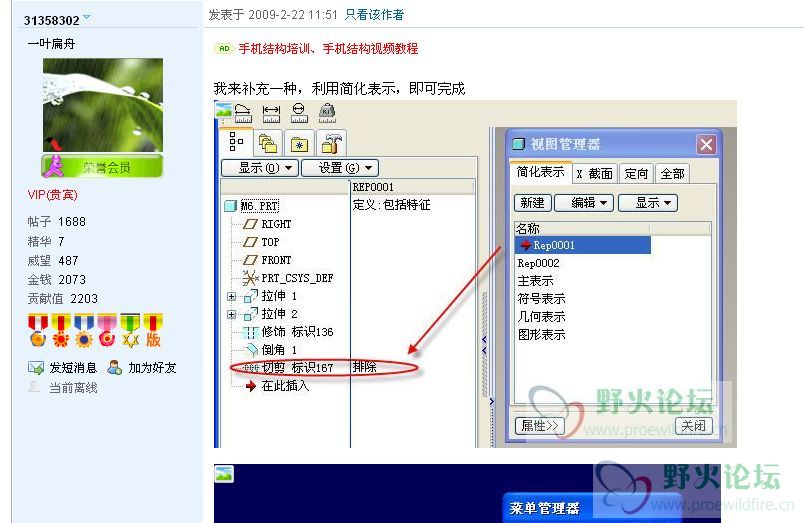

2.点视图管理器,切到“简化表示”里,新建一个简化表示,“编辑方法”选“特征”,再选“排除”,再点切剪特征,则被标示为“排除”然后“完成”,关闭

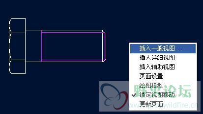

3.到工程图里,点菜单“文件”->“绘图模型”选“设置/增加表示”选之前建立的简化表示名称,现在插入的视图是用螺纹修饰做的螺纹。
4.点菜单“文件”->“绘图模型”选“设置/增加表示”,选“主表示”,再插入视图即为用螺旋扫描切出的螺纹
