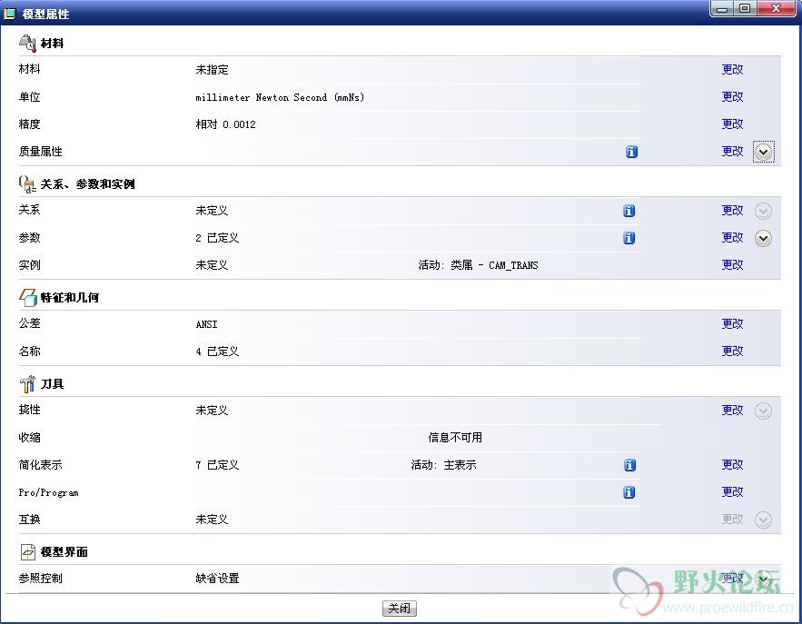

发表于 2009-10-28 15:39 | 显示全部楼层
文件→属性:
点击质量属性后面的感叹号:

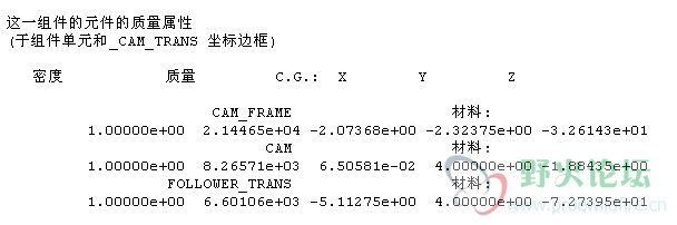

120
195
