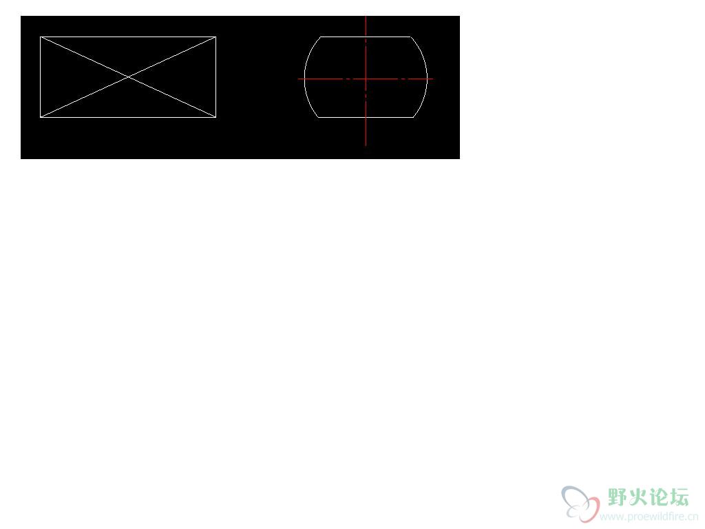

平面标准画法应该是有两条交接线,但是proe里面我不知道怎么弄大家帮一下我

 楼主| 发表于 2009-10-26 09:58 | 显示全部楼层
抱歉,第一个视图画错了 ,但是意思就是这样希望大家帮一下我

发表于 2009-10-26 10:53 | 显示全部楼层
知道proe工程图平面画法的请进。。。。
不太明白你是什么意思?你是要在PROE里画一个2D吗?
也可以,PROE工程图里也有草绘命令的,直接做个3D的,在PROE里出图不是更快捷!?

 楼主| 发表于 2009-10-26 11:20 | 显示全部楼层
就是3D出工程图的时候平面画法不对

发表于 2009-10-26 12:38 | 显示全部楼层
在工程图中草绘直线,捕捉边线作参考,然后与视图相关。
或直接在模型中作修饰特征,画两条直线。

 楼主| 发表于 2009-10-26 13:58 | 显示全部楼层
这个我知道 ,我想问的他可不可以自动出来, , 相对懒人比较好:lol :lol
