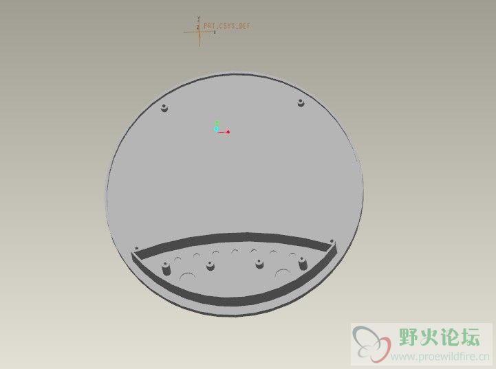

如下面的小图~~~那个直角的地方怎么样拆铜公啊~~小弟以前从来都没有听说过拆铜公~~哪位好心大哥帮帮忙咯~~厂里模具师傅等着要~~~顺便自己可以借此机会学习下~~先谢谢咯~~不甚感激~~

跟做分模差不多拉,只是需要哪里就做哪里而已,
铜公工作的部分就是工件拉深的直角部分,几个柱子打个孔避开就行。
如果工件小就整个做,大的话就做一半多一点,反正是对称的。
那几个小坑是顶针位还是什么?顶针位就不用画拉。
还有,是塑料的话记得放缩水。。

我经常 打铜公
你那个地方要是在做新模里的话,可以直接将劣弧边 拆出来 ,如果是修模或改模的话,直接在角上拆就OK了,很简单。如果是修模具,好的师傅,不用你拆,自己可以动手锣一个铜公。我也经常自己动手 锣铜公。不过拆出来,比较省事情,得CNC忙呼去。

铜工就是电极
