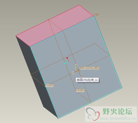

我问个问题 我想在这图的两个等边四边形的中间做个基准轴就是上下的两个面请问怎么做 我是刚学的  呵呵

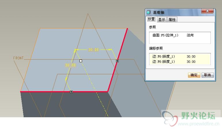

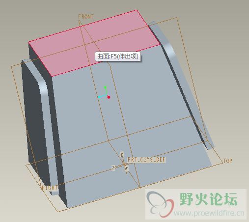

谢谢你哦 那我再问下 如果我是这样的图 我想在我所选的面上做个基准轴怎么做 能再告诉我吗?谢谢
 楼主| 发表于 2008-3-27 13:39 | 显示全部楼层
呵呵  这个会了

2楼说的很清楚了,先选一个面,后选两个边做参照

可以穿过F和R基准平面吧
