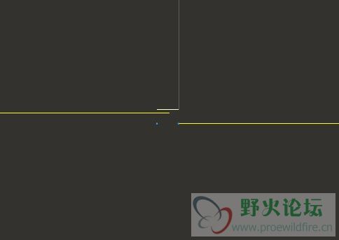

在画一个截面的时候两点不能重合不能构成一个封闭的曲线

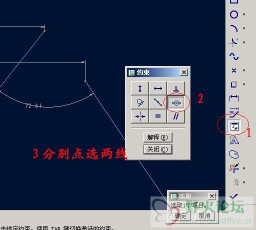

发表于 2009-9-30 10:32 | 显示全部楼层
有两种方法修整,如图所示(用方法2有个前提条件:两线必须不平行)

 楼主| 发表于 2009-10-21 20:28 | 显示全部楼层
我试过第一种了,不午,在没放大的情况是看上去是重合了,但放得很大的时候看两点还是没重合,并且此时用约束工具重合不了.
