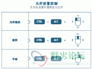

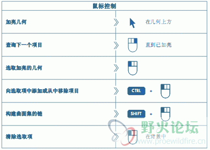

PRO/的键鼠操作与其它软件有很大的差别,不知有何绝招。另可自定义这些操作吗?

发表于 2008-3-25 19:21 | 显示全部楼层
proe 帮助里讲的很详细了,抓两个图如附件,如果你在帮助里找不到的话可以到下面帖子下载附件
Quick_reference。速查卡
http://www.proewildfire.cn/thread-949-1-1.html
