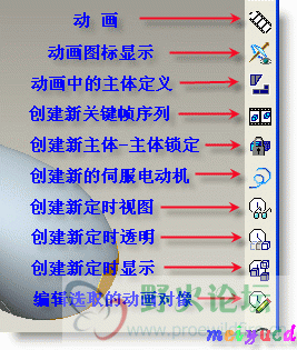

主要的制作图标如上图所示。
在主体定义中,你可以定义要和地面相对运动的主体。
而拖动则是为关键帧系列中的关键帧作准备。快照可以构成序列中的关键帧。
在关键帧序列中我们可以通过关键帧和时间的搭配来生成一个关键帧序列动画。主体锁定是定义在拖动过程中不发生相对运动的主体的集合。
伺服电机中可以定义产生运动的伺服电机
视图转换动画利用不同的视角变化来产生动画
透明度变化利用模型颜色的透明度随时间的变化来产生动画
显示变化则利用模型的显示样式随时间的变化过程来生成动画。

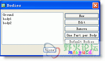

        下面的列表框就是当前的主体。
New用来创建一个新主体,而Edit则是编辑当前的主体构成,你可以添加或删除零件或子组件。Remove则删掉所选主体,这样这个主体就会变成Ground(地面)的一部分。One Part per Body则是把装配中的每一个零件都转成一个主体。Default Bodies则根据装配的约束来确定主体。完全放置的零件将作为一个主体。
在主体中,Ground(地面)的意思就是装配中不会发生位置变化的的零件或组件组合。其它的主体(Body)都可以相对Ground发生相对运动。

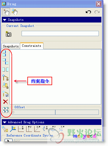

最后在高级拖动选项中 ,你可以选择不同的拖动方式,其中包括三个坐标方向的平移和旋转.借助高级拖动方式,你就可以方便地限制你的主体的拖动在某个特定的方向上的平移和旋转。
如果还要在拖动的过程中进行进一步的约束,你可以切换到约束(Constraints)选项页下,通过选择不同的约束来使拖动更有目的性。
前面三项和装配中的选项用法一样,
连接轴角度是指相对在mechanism中定义的连接轴的零角度的值
主体锁定,可以在拖动的过程中临时创建锁定,锁定的主体会一齐进行平移或旋转
连接失效,对于有连接(Connection)的主体,如果要想拖离连接轴位置,就要首先使连接失效才能拖动。
删除约束,删除所选的约束。

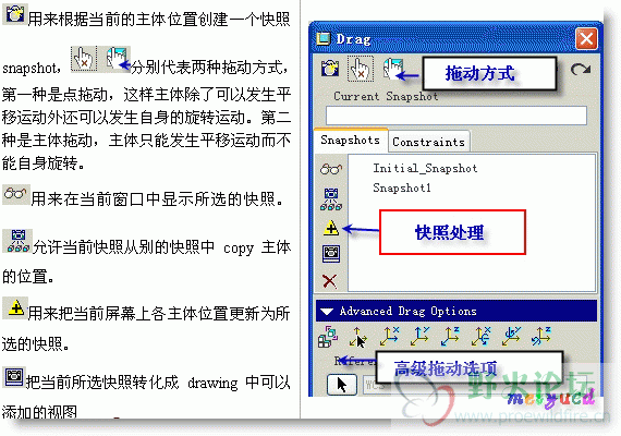

拖动的方法我们知道了,现在我们就要创建不同位置的快照,在动画制作中,一般我们所创建的快照都是替关键帧序列中的关键帧准备的,所以快照的建立实际就是关键帧的建立。那么什么叫关键帧呢?我们用一个具体的例子来表达。如下图,假设我们用动画来模拟pcb装到下壳的运动过程,显然对于这个线性动画过程来说,只需要确定起始和终了两个状态的位置,其它的过程位置都可以通过软件的计算得来。这样起始和终了两个位置的快照就是这个动画过程的两个关键帧。关键帧其实就是运动发生转折变化的点。
根据这个规则我们来看鼠标的按键的装配模拟动画。因为按键的装配除了线性的由上往下平移为,它还需要一个旋转角度来插入,所以对这个动画过程来说至少还需要一个旋转角度后的转折位置来确定整个运动过程。如下图所示

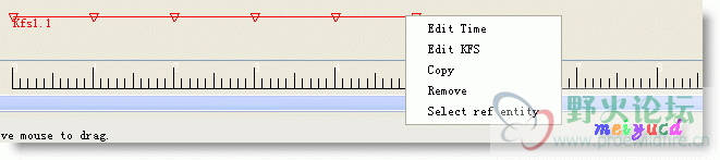

当你创建完所有的关键帧并退出关键帧序列创建对话框后你所创建的关键帧序列就会在图形区下方的时间线(Timeline)上显示出来,如下图。
在这里我们先来理解一下时间线(TimeLine)的含义。时间线实际就是动画的进程条,显示不同的时间所发生的动画事件,你可以直接在时间线上进行动画的编辑。比如下图,对于关键帧序列,它也四动画进程中的一条分支,线上的每个三角形代表一个关键帧,你可以在线上拖动关键帧到时间上的任何时间上。当你创建了复合动画进程(比如有关键帧序列,伺服电机,视图转换等)你可以直接在时间线上调整它们的起止时间和长度,从而实现动画的有序进行。
而在选中动画的时间线同时按右键就可以激活右键菜单,在这个菜单中你可以对所选的动画序列进行编辑
