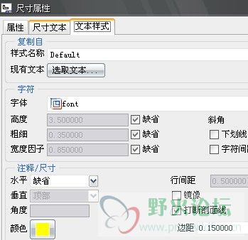

我是这样做的  我一般出图是用CAD出的  先标注尺寸 然后在加剖面 这样的话剖面会自动避开尺寸线

我刚试了下 双击尺寸 详见我发的图片 勾选打断剖面线 就可以了

配置中没有此设置吧,一般来说尺寸标到剖面线上是个别情况,所以在尺寸属性中设置下也不麻烦,如果你有大量尺寸标到剖面线上,那要注意你尺寸放置位置的合理性
