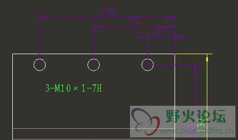

尺寸线变成紫色了,这是为何?

你也许是把实体特征修改了,你把紫色的标注删了之后再标注就ok了

发表于 2009-9-5 22:19 | 显示全部楼层
再生下试试

发表于 2009-9-6 12:23 | 显示全部楼层
再生没有用的!尺寸参照丢失了!删了重标就好了!

发表于 2009-9-7 16:36 | 显示全部楼层
模型修改后,工程图尺寸再生失败,尺寸变为紫色,删掉重标

发表于 2009-9-7 18:55 | 显示全部楼层
原先的参照找不到了,册了重新标注,或都编辑也可
发表于 2009-9-15 22:33 | 显示全部楼层
实体被修改 原来的参照找不到
删掉重新标注就可以了
