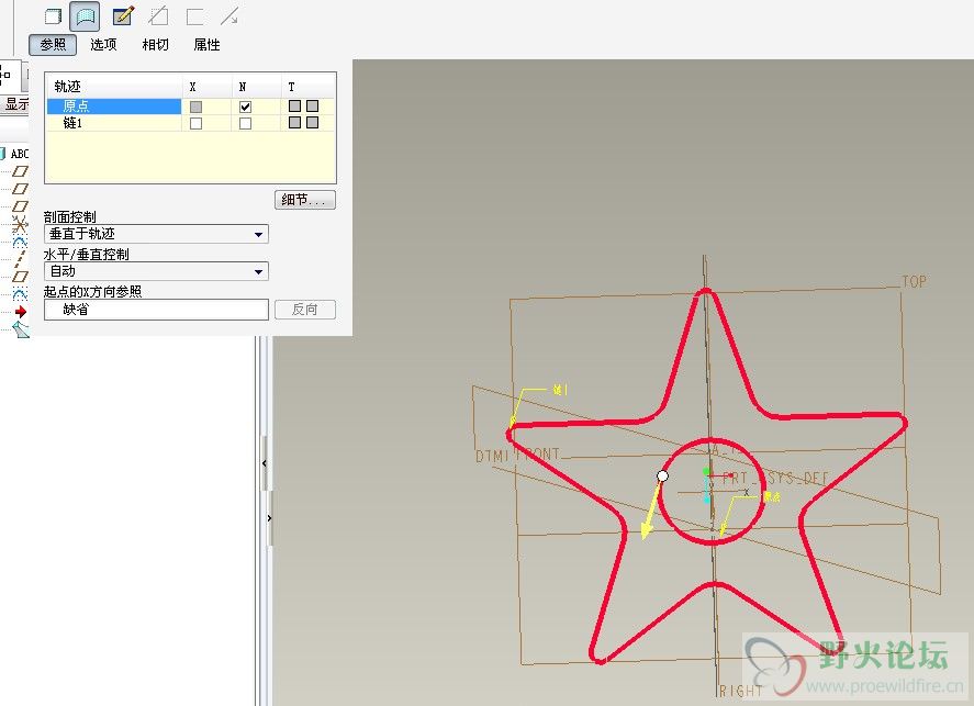

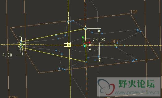

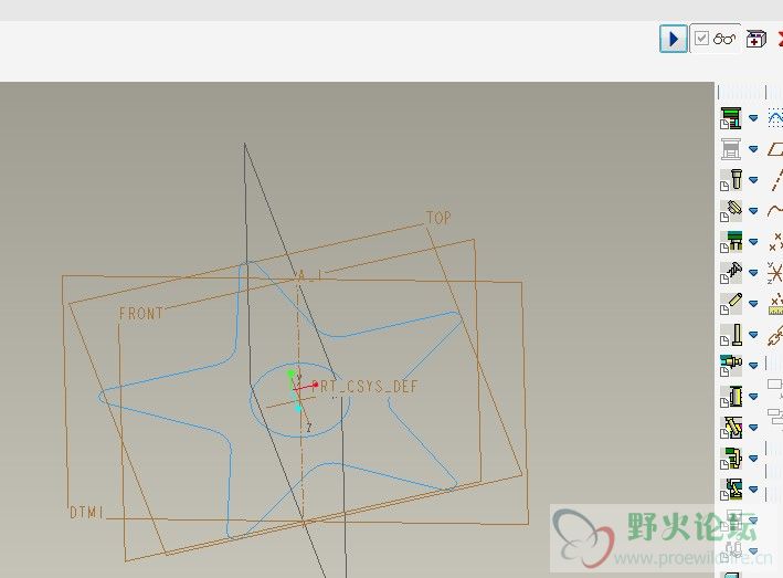

发表于 2009-9-5 21:56 | 显示全部楼层
正好解决不了的难题
1.jpg 这个是草绘的五角星轮廓
2.jpg VSS里面选择的轮廓
3.jpg 高度方向截面草绘
4.jpg 问题就是做不出来
请高手解答,真的无郁闷
124
发表于 2009-9-5 21:58 | 显示全部楼层
希望高手提供下QQ 可以面对面帮我下,实在感谢
469
62
829
 楼主| 发表于 2009-9-6 08:23 | 显示全部楼层
回复 15# 永远的纳什 的帖子
兄弟不会连vss最基本的都。。。。。。。。。

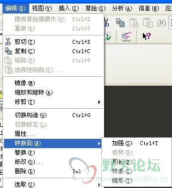

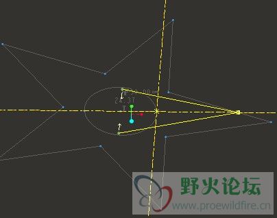

你有三个问题。
1.看见轨迹和截面的交点两个黄叉了吧,必须使截面草绘落在轨迹上才能使截面按照轨迹变化,也就是必须落在黄叉上。见下图
你可以和你的图做下对比。
2.你肯定用了一个基准平面做参照(在圆心位置上),这个在vss中不允许。要用尺寸约束。
3.截面草绘线条要转换为样条,并删除原来的草绘线条。如果不转换为样条,你自己可以试试这样产生的结果是什么。
为什么要这样,自己思考下。
如果你连以上三点都看不明白,那你就需要从vss最基本的学习了。
上帝也疯狂!再怀念一下吧!
124
发表于 2009-9-6 15:45 | 显示全部楼层
回复 17# iampopdeng 的帖子
太谢谢楼上朋友了 我知道问题出那里了 是一个截面的黄叉没落在轮廓五角星上,问题出在参照问题上.实在感谢.
