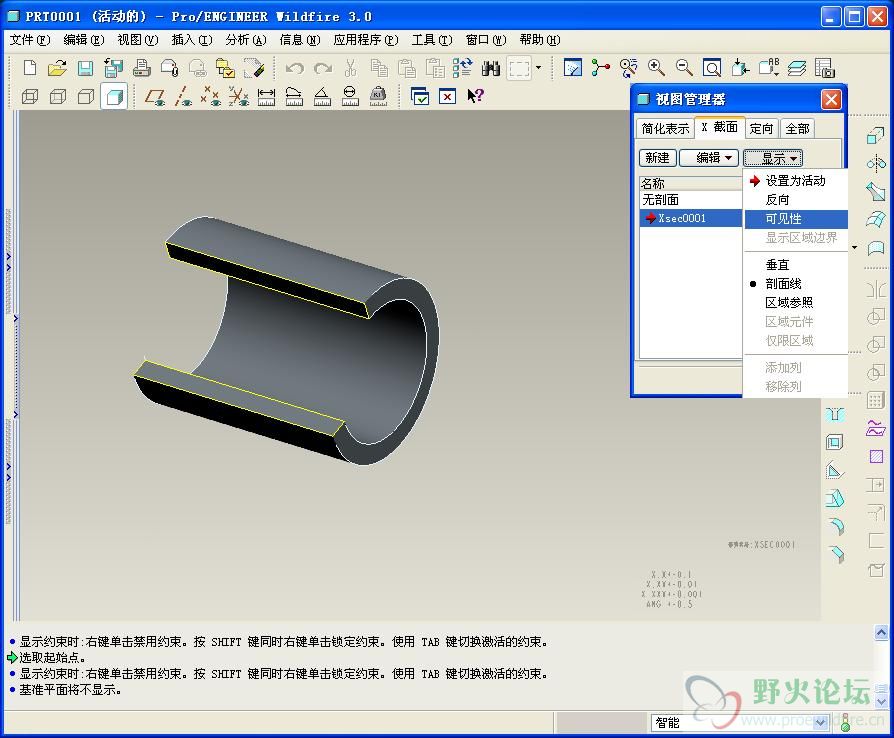

在简化表四的x截面中,做出的剖面怎么样可以隐藏黄色的轮廓线呢,因为我要看的就是剖开的效果,给客户看组件的内部结构
这个问题困扰很久,不知道proe能否做到

如下图操作即可   将可见性的勾去掉

可见性只是将剖面线不显示的,我想要的就是外围的黄色轮廓线也不显示,希望再赐教的

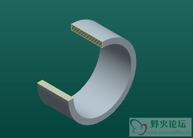

用实体化   去掉就好了啊

最简单快捷的方法,做个材料切削就好了

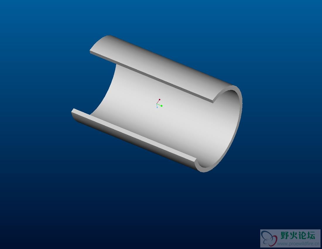

这个好像要用到 视图里面的区域哦

各位,我只是做个最简单的零件举个例子,其实在零件的剖视中,可以用工作区去表示,
但是在复杂的组件中,没有找到工作区的选项,而且做实体化就改变了零件组件的形状,我只是想得到剖视的效果,这点在sw中非常容易实现的
