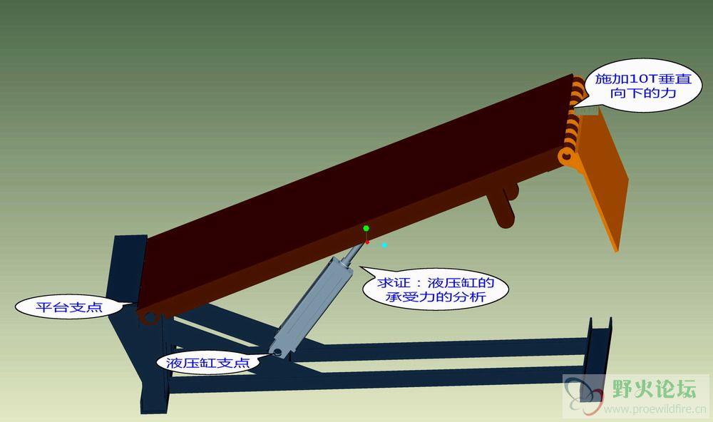

正在做的项目中的一部分,想确切知道运动过程中的各项数据,还求大佬指教.详细请阅附图.

建议简化成杆,然后进行分析。
注意液压缸的位置,不同位置受力一定不一样。

可以先在机构分析中计算受力大小,然后导入结构分析进行强度校核。
