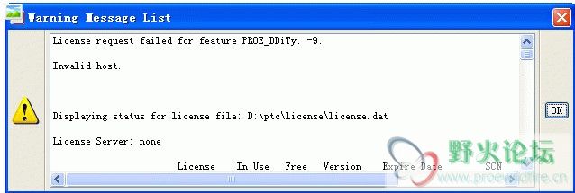

我用的是VISTA  家庭基础版   装了PROE3.0  M120  运行后出现这种情况 看了论坛的帖子说是许可证错误 可是我的是论坛下的 台式机上都能用的  请问还有其他的原因吗?急

许可证生成器特别有说明, 对笔记本电脑,请核对生成器读出的网卡号和安装程序左下角显示的一致,不一致时请输入左下角的网卡号,然后生成许可证

貌似网卡没有弄好?
