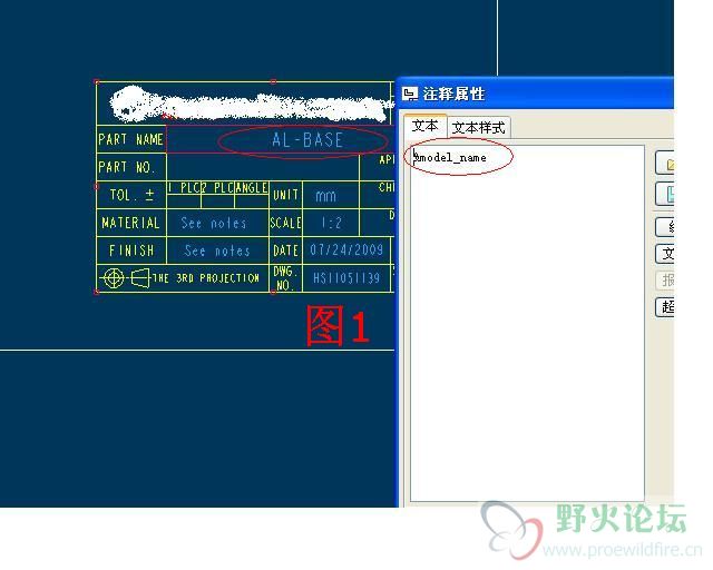

昨晚我在做工程图框的时候(清华大学的图框的也看过、还有各位会员朋友上传的)有几点问题不明白

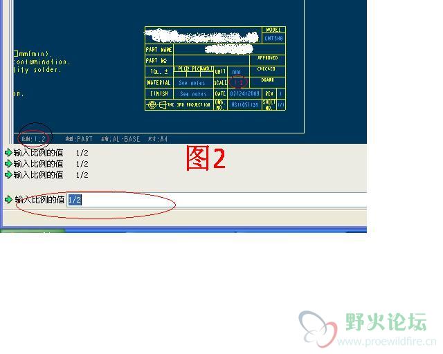

1:请看图1、工程图中的名字要和实体名字一样、是不是需要在文本中输入:&model_name.、出工程图的时候我们就不需要在去添加名字了、我试了下好像不能
2:请看图2、怎么让两次比值一样、还有修改工程图框中的比值就会弹出下面的对话框、、我觉得它们也应该是好像1中的由某文件控制的吧、是怎么设置的

在工程图中需要自动填写的参数,必须在你的3D模型中有相应的参数对应。
比如:你可以在你的3D模型下,选择:工具→参数
在弹出的对话框创建(+号)
名称:model name
类型:字符串
数值:你想要的东西
这样你的工程图中就会自动填写

第一个问题,你说的可以实现啊,我的都可以.model_name 是系统参数,是可以提取的
第二个,我不太理解你的意思.我理解你的意思是指默认的绘图比例是吧 default_draw_scale  来控制的
第三,你讲的太笼统,不知你想问什么

第二个问题意思是说工程图中所标准的比例和视图比例是同等变化的,不管修改哪一个、都会引起另一个的变化
正如abai7815同志所说、也应该是设置的参数、好像是 &scale 不知道对不?

1、“&参数名”是在注释中引用参数的意思,&符号后面跟的是要引用的“参数名”,如果你的零件中没有相应的参数,肯定是不行的。这一点可以再新建零件的时候使用自定义模板来实现。
2、“&sclae”引用的是页面缺省比例,页面缺省比例可修改选项:default_draw_scale  。关于页面缺省比例和视图比例,参见下贴:
