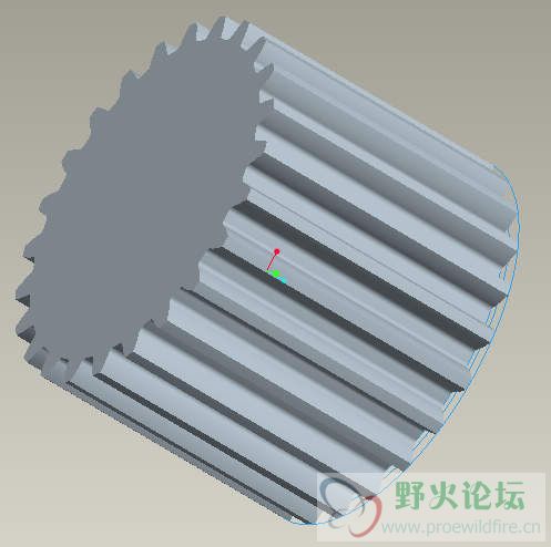

发表于 2009-7-31 15:07 | 显示全部楼层 |阅读模式
网上的那些齿轮往往更改参数后会出现错误,不能生成。我这个经过反复再生可以再生成功!方法很简单。。。
齿轮下载地址:http://ishare.iask.sina.com.cn/f/5491157.html
做标准齿轮需要非常认真,很苦难
方法如下:

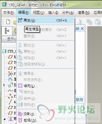

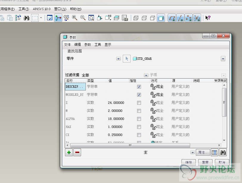

 楼主| 发表于 2009-7-31 15:11 | 显示全部楼层
选择工具里的参数,随意更改这些参数模数m,齿数z,压力角alpha,齿轮宽b的值,在选择编辑中的再生(如图),都可重新生成~!
再生成功啊!!哈哈
