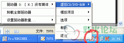

发现有些朋友不会用虚拟光驱软件安装 PROE 光盘镜像文件,在此写个简单的教程。
首先下载 DAEMON Tools 软件,推荐 3.47 的版本比较经典,没有的可在本贴结尾下载,当然你也可以安装其他的版本。
DAEMON Tools安装不再介绍,安装完后要重新启动,启动后在任务栏有一个红色图标,在此图标上点右键,按下面两个图做:
图一

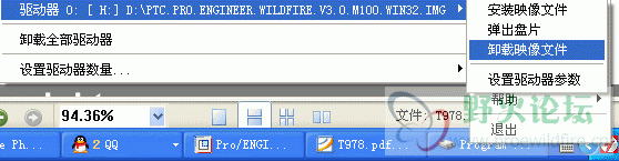

图二

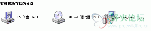

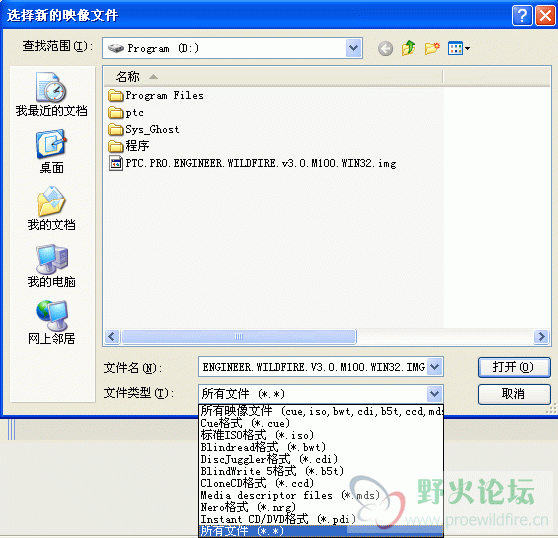

图三,浏览你下载的光盘镜像文件,有些朋友说不能加载 *.img 文件,注意在文件类型列表里选择所有文件就可以了。
图四,加载后,在我的电脑里可以看到虚拟光驱,这是 proe 安装程序会自动启动,或者你也可以在虚拟光驱上点右键,“打开”,进入光驱找到 setup.exe 运行。
图五,如果你的PROE安装光盘不是单碟的,需要换盘时,如下图点卸载然后按前面的过程装入第2张光盘镜像文件。
