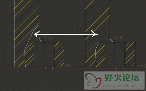

请看附件 请问如何设置才能达到左图的效果 我怎么弄最多就是右图的样子 实体上的边界线就是出不来 谢谢!
相关文件在rar里,partexample2.prt.7是组件模型 9-54.drw.2是做出左图效果的文件 drw0007.drw.1是我做的图效果类似右图

 楼主| 发表于 2009-7-30 09:50 | 显示全部楼层
原帖由 xzy-crystal 于 2009-7-28 22:38 发表
选择剖面图,点击右键,在里面选择反向试一下看可否解决这个问题
不能解决,不应该是方向的问题,因为在作出效果的那个图里把所有东西都删除后,按照做不出效果的图同样方式重做一遍还是能做出效果,但是套用做的出效果的那个图的绘图选项后,做不出效果的图还是做不出效果,所以我就不知道,除了绘图选项外还有哪里有个基本设置导致了局部剖的样条曲线显示效果不同
