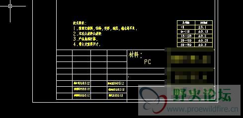

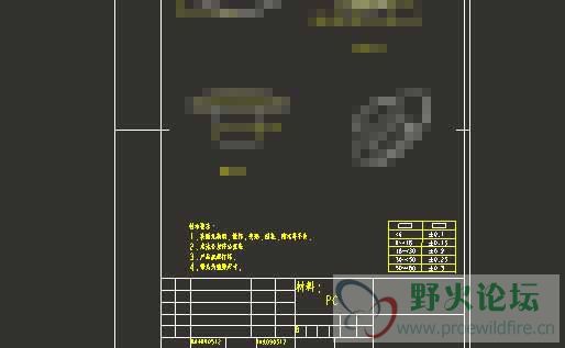

预览时第一张图,打开后就是第二张图的样子
图框显示不出来呢?
请各位指点迷径,谢谢。

还要怎样设置请指点一下,对于配置文件我一点都知道怎样设置。或者要怎样设置才能达到显示图框的效果,还有一点就是我在打开图形的时候显示A4_PRT数据库不存在

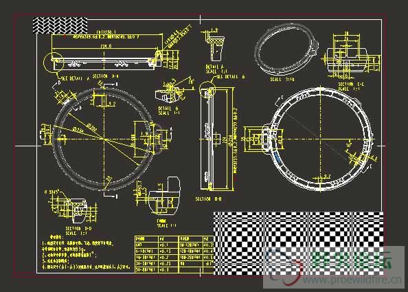

问题已解决了:
1、我先将PROE工程图导入到CAD中。
2、然后以PROE图形为边界建立表格,将PROE图形里的文字删除。
3、保存为DXF格式。到PROE里建立FRM格式图形。
4、保存格式,然后将保存的.frm格式存放在PTC\FORMATS\文件夹里。
再打时就有图框了
