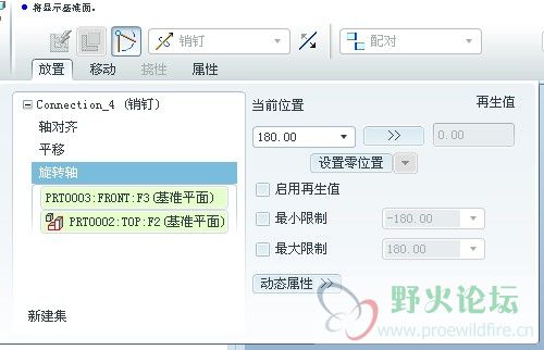

在装配中经常用到销钉装配,但是装好后元件是可以任意旋转地,不知道是否有什么方法可以限制装配好后元件的旋转角度?还请高手指教

可能我没有描述太清楚,我是需要在装配好后还能动的但不是旋转360度而是只能旋转我给定的度数,如果销钉装配后再对其就不能动了啊

不是有限制的吗?最小最大设定好不就行了吗?

新建一个关系,约束,固定 ,ok'
