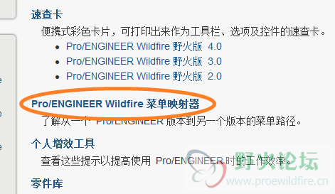

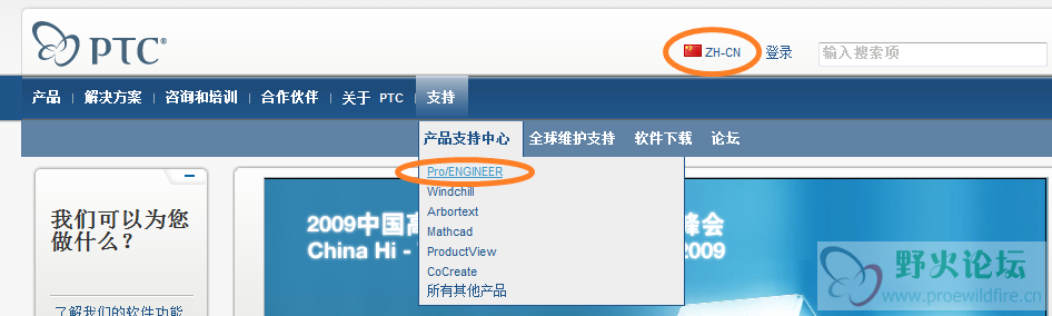

1,打开你的浏览器登陆:www.ptc.com,选择语言为简体中文,当然英文好的可以省去这步,按图示选择产品支持中心的PRO ENGINEER。

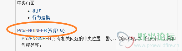

2,在出现的页面中点选Pro/ENGINEER 资源中心

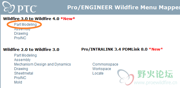

4,接下来的部分没有汉化,不过关系不大,很容易懂。举个例子,假如我想知道由野火3.0到4.0 part modeling模块下的group operations这个命令的位置有啥变化,那么按接下来的图示操作

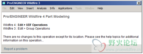

5,最后你可以看到查询的结果显示:野火三中的Edit > Group Operations如今在野火四中的位置: Edit > UDF Operations
