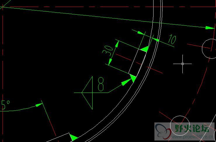

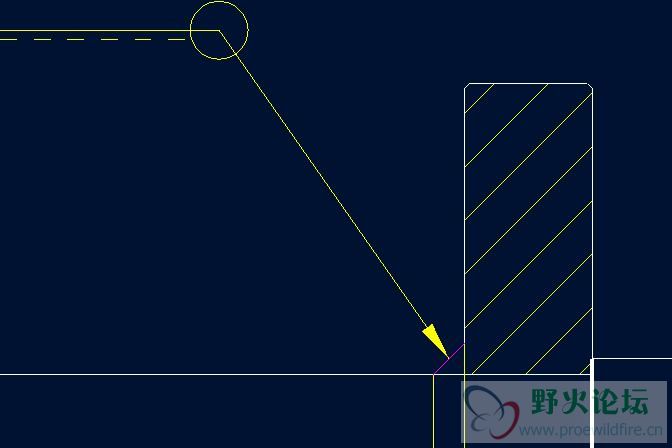

国标的焊接是实体显示,破衣的焊接是曲面,所以剖切后是空的,请问怎么操作才能让焊接的一系列显示符合国标
[ 本帖最后由 sqqdddd 于 2009-7-6 11:44 编辑 ]
国标显示
国标显示
破衣显示
破衣显示

发表于 2009-7-6 20:47 | 显示全部楼层
国标不要 焊缝符号的吧,我们单位没标

发表于 2009-7-9 08:23 | 显示全部楼层
自己做一个符号就可以了

发表于 2010-9-29 12:09 | 显示全部楼层
把工程图参数 weld_solid_xsec 改成 yes 就能实现实体化截面(ProE 5.0)
