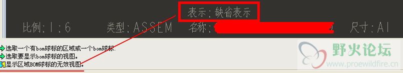

大家好;我的组件工程图无法添加BOM球标,分析原因可能是红框里:表示:缺省表示 的原因。双击红框"缺省表示"改为主表示,一样不能添加,整张图就差BOM啦 其它都调整完了,不想返工,大家帮忙
如果我重新建立一个新的工程图,不选简化表示就不会出现红框里那行字(貌似废话),但是BOM能正常添加。如何才能去掉红框哪行,或是别的原因不能添加BOM,请赐教!!谢谢啦

做BOM 之前,先要设置单位,后设置材料,在设置重复区域.....

你在视图属性,视图状态里更改简化表示然后标注试试
