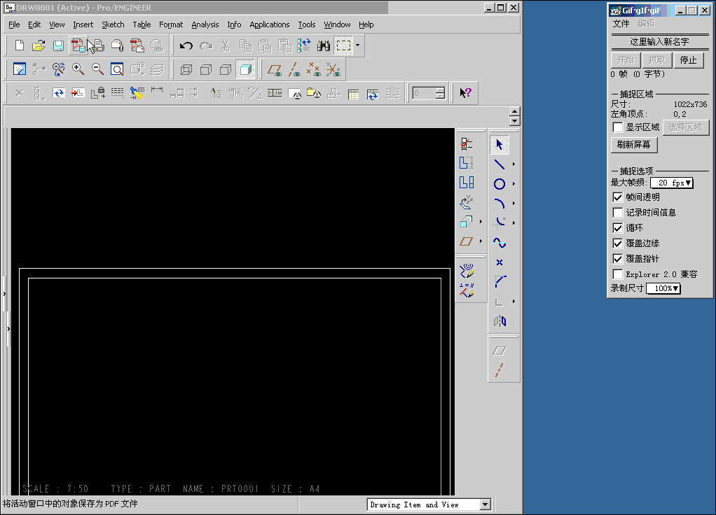

发表于 2008-3-13 10:40 | 显示全部楼层
在野火里面,"insert" ,"note",然后在弹出的菜单里面仔细看,有"enter"和 "file",选enter就手动输入技术要求,为了减少重复劳动,可以事先用文本文件做好不同的技术要求  ,在配置文件里面添加:     pro_note_dir             D:\ptc\proeWildfire 4.0\text\dwg_note(是你常用的技术要求的文本文件放置的路径)
用前面的 "file"就可以直接指定对应的技术要求.
不明白看后面的动画,是用野火4.0演示的.
