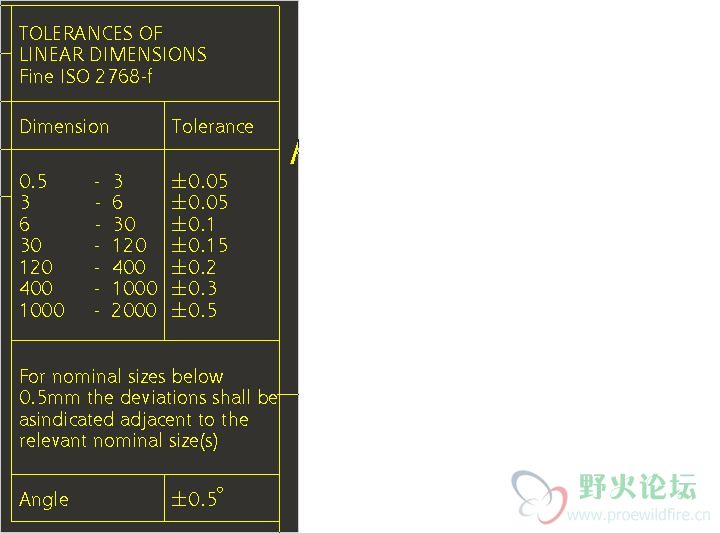

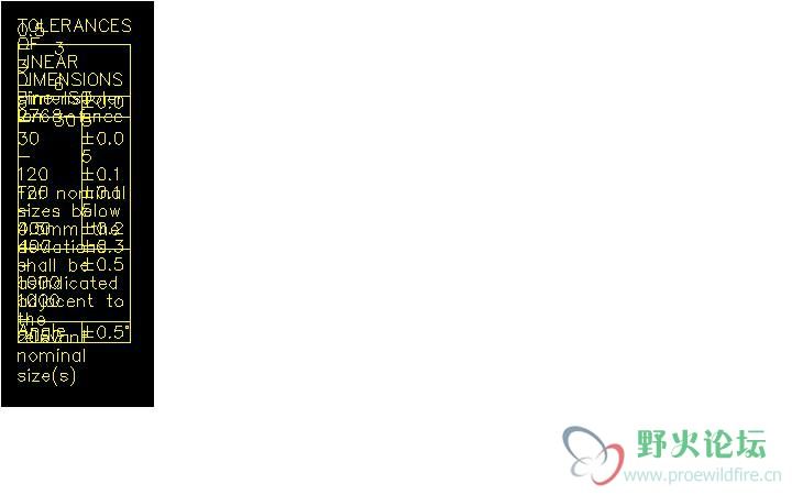

第一次发帖求助!
如图所示!转CAD总有乱码!有没有终极解决办法?可以保证转入CAD里丝毫不差几乎。2.0可以解决!但4.0我试了好几次都不成功!

把这个放到配置文件里试下:
pro_font_dir C:\WINDOWS\Fonts
