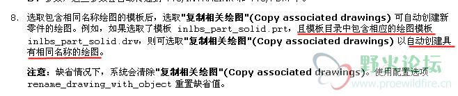

新建零件时,对话框中有“复制相关绘图”选项。如图:
这个选项怎么用?

搜索一下帮助就知道了
优点:创建零件模型时,同时自动生成同名工程图。
缺点:实际我们并不是每一个模型都要工程图,有时候自动生成的同名工程图就变成多余的了。
