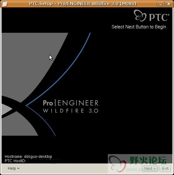

4.用cd命令进入光盘镜像所在目录,在附件->终端中输入命令: sudo mount -o loop WILDFIRE.v3.0.M080.LINUX.iso /media/cdrom0 挂载镜像,如果media中没有cdrom0目录,可以用sudo mkdir命令创建,然后再挂载就可以了。
5.cd /media/cdrom0 ,进入刚才挂载的光盘,运行LANG=EN,注意,在linux中区分大小写,然后再运行sudo ./setup ,等一会,怎样,出现安装屏幕了吧,如图:
对命令比较头大不?这次我们不用命令了,直接通过图形窗空进入光盘的SHooTERS目录下,双击打开ptc_licfile.dat文件,把<HOSTID>替换为刚才安装窗口中的PTC HostID:后面的mac地址,注意,<HOSTID>包括"<"和">"。另存为,然后保存到/home/用户名/下,这个目录可以随便选,只要在安装完成后能找到,而且不会被自己误删就可以了。

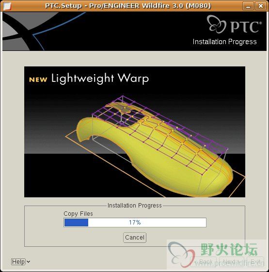

默认安装目录是/usr/local/ptc/proeWildfire3.0,我们不做更改,安装过程与win版基本一样,略过。
ps:也可以先用sudo mkdir命令建立目录,然后把licfile文件用sudo cp命令复制到这个目录下。

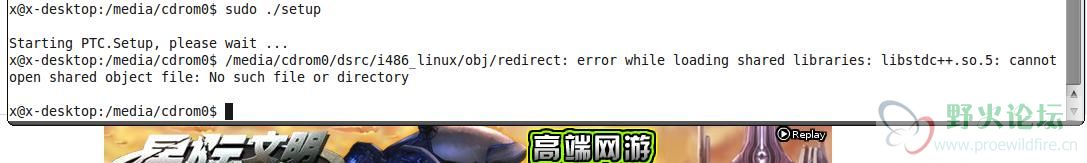

我在最后一步出错了
发表于 2009-9-15 12:47 | 显示全部楼层
情况如下
请给予帮助,谢谢!
