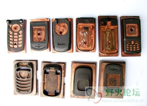

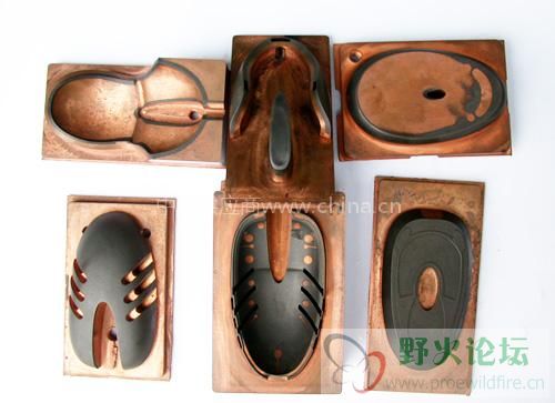

铜公就是模具加工中用的铜电极,模具加工中常用的电极有石墨电极和铜电极。
拆铜公就是根据产品的结构加工需要,设计铜电极。
[ 本帖最后由 iefly 于 2009-4-29 11:24 编辑 ]
手机机壳铜公

鼠标机壳铜公
鼠标机壳铜公

回复 3# iefly 的帖子
多谢兄弟,图文并茂,很好,我了解了
