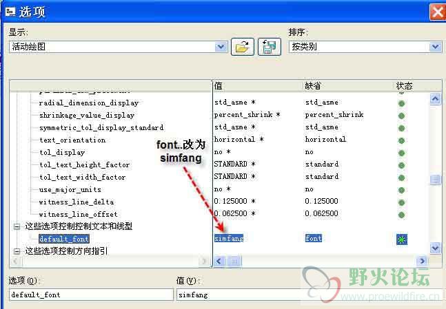

1、打开我的电脑,再打开 C:/windows/Fonts ,FONTS是我们电脑的字库文件夹,在字体库里可以看到里有有个“仿宋体”,将它复制,注意在这里复制,点右键的菜单里没有的,要到菜单栏里的编辑里才有。
2、到你的PROE的安装目录下,我的是装在D盘的PROE文件夹里, 找到D:\PROE\text 点右键里的粘贴,刚才的仿宋体变成了simfang的文件名的。
这一步完成后,就说明你的PROE里的字体库里现在就有了仿宋体的字体了文件名为:simfang,请记住这个名子,等下要有用的。
3、在.PROE的工程图中.点  文件---属性----绘图选项   出现选项.菜单...
4、保存后调用就可以,你试试看,是不是变成了仿宋字体了。

3.0  的有改变..
#:\proeWildfire 3.0\text\fonts

保存在哪个位置?是不是也要将文件名改为config。
1275
47456
 楼主| 发表于 2008-3-20 19:01 | 显示全部楼层
回楼上保存为 DTL 文件,然后在 config.pro 里设置调用
