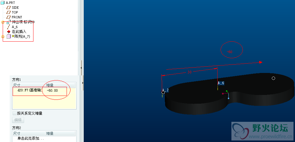

楼主: OLIVER_WANG
[求助] 图示中的基准轴是怎么阵列出来的?

你给你的图根本就不是从中间阵列出来的
A8是冲A7阵列出来的
你仔细看的你的文件

 楼主| 发表于 2009-4-25 19:58 | 显示全部楼层
谢谢你,我搞清楚啦

发表于 2011-11-9 16:45 | 显示全部楼层
按这个方法阵列,生成的可能是四个基准轴,而不是三个。
