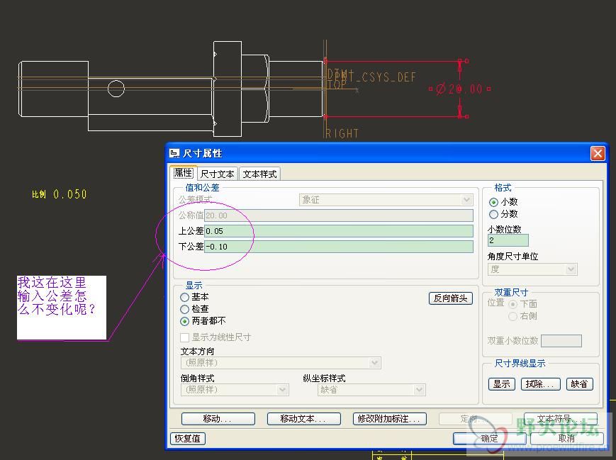

我是一个菜鸟,刚开始学习工程,现在遇到两个问题想问问各位大虾:
1.标注尺寸后,怎么修改尺寸线箭头的大小?
2.怎么标注公差?我在修改尺寸公差栏(见图)里输入数据怎么没有用?

config.pro 和 工程图配置里设置 tol_display yes 公差就可以设置了
箭头问题看下帖
工程图配置文件*.dtl常用选项及使用详解
http://www.proewildfire.cn/thread-9736-1-1.html
297
353
发表于 2009-4-21 06:08 | 显示全部楼层
你选择的公差模式为象征,当然不能修改数据了
