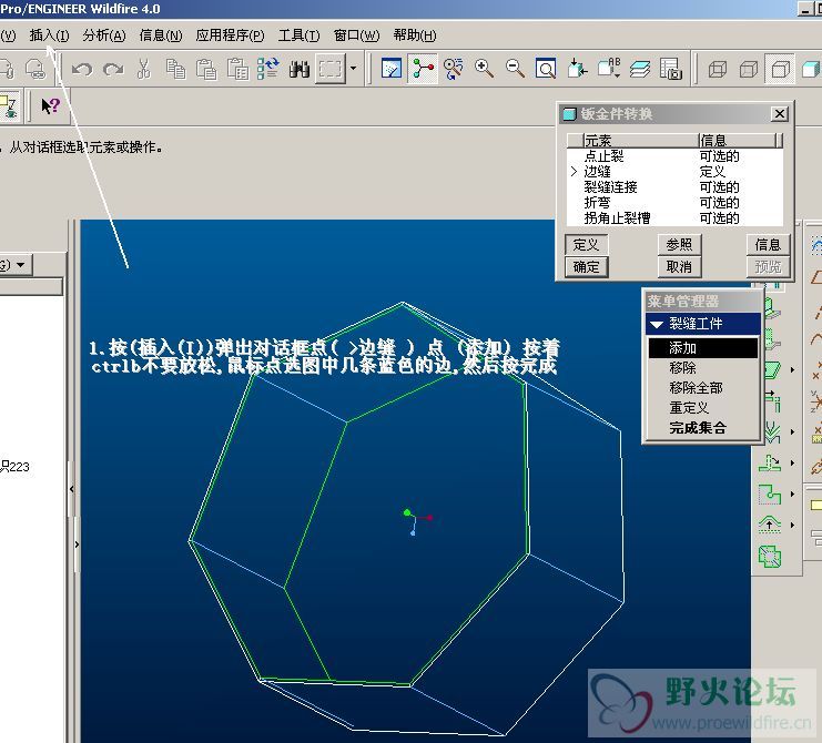

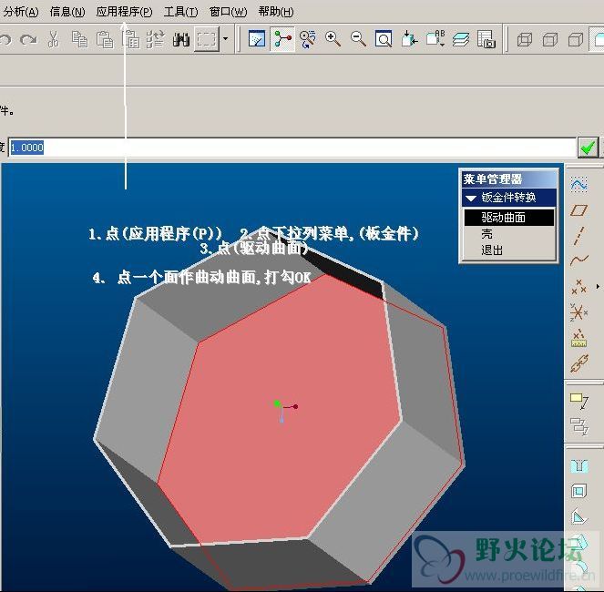

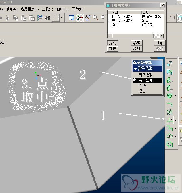

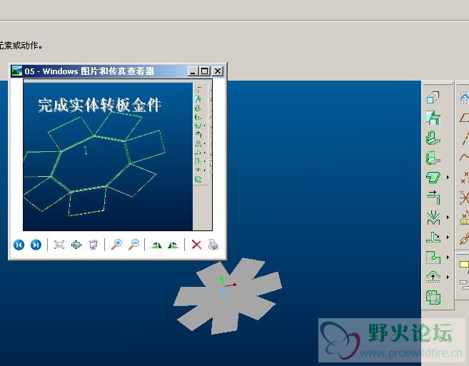

发表于 2009-5-21 08:43 | 显示全部楼层
回复 楼主 xueproe 的帖子
原帖由 xueproe 于 2009-4-9 14:58 发表
在实体里的图怎么转换到钣金件的里面?
         本想制作个视频,因我电脑太卡,就做几个图说明一下,希望赚点分.
希望这些图片能帮上忙.
