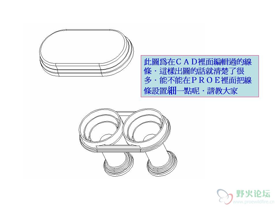

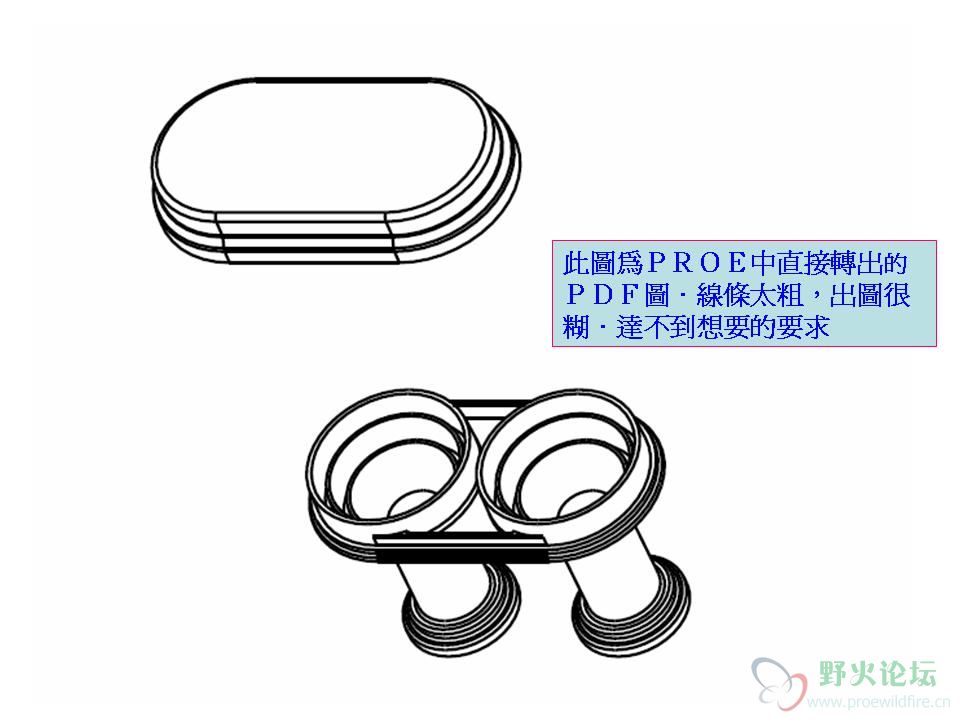

PROE工程图中怎样可以设置线条的粗细呢?
每次我转好图后直接存为PDF格式图档,但是总是线条太粗了,出图太小就有些模糊。不知道在哪里可以设置线条细一些。在这里请教大家了。
如果转到CAD在调一次就会多很多事情
如附图片

在config.pro设置
pen1_line_weight: 控制轮廓线的线宽;
pen2_line_weight: 控制中心线、相切线、标注线的线宽;
pen3_line_weight: 控制轮虚线的线宽;
值自己输入。
这个在论坛里面都有的,林清安的工程图配置里第一条就是讲这个。
