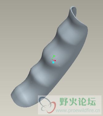

高手帮我看下这个扫描时截面怎么找?现在把文件发上来了!

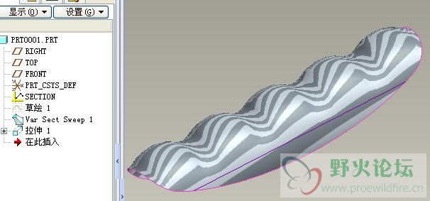

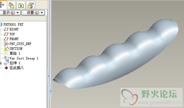

发表于 2009-4-3 20:10 | 显示全部楼层
倒是用VSS可以实现比较简单的做法 ,不用太多的步骤。见下图,
