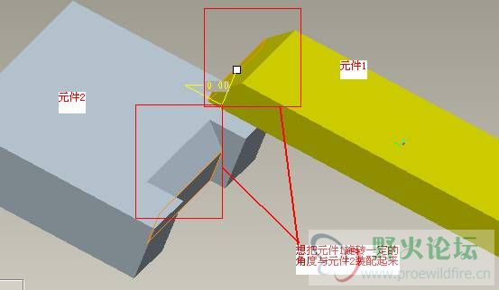

这两个天在学习组装,其中遇到几个问题请大侠们帮帮我~~~
如图所示,想将这两个元件组装起来,我也用了移动里面的旋转,但是旋转不起来,也有看其他里面的帖子,但是看不明白,想请哪位大侠详细解答一下,不胜感激
2.如果是实物是可活动的元件,在进行绘图组装时可以完全组装吗?总觉得不能全部约束起来

发表于 2009-3-26 14:06 | 显示全部楼层
看你要如何装配咯   Ctrl+Alt+中键 可以旋转实体,把他旋转到较好的装配位置进行装配。
Ctrl+Alt+右键可以平移它!  你这个用匹配或对齐就行了。
72
91
发表于 2009-3-26 14:46 | 显示全部楼层
搂1说的有道理。也可以不用旋转,直接点面,对其或匹配。它为自动旋转过的。多试几次。

发表于 2009-3-26 16:25 | 显示全部楼层
看看你用不用仿真了,不用仿真你直接选择面面就装配起来了吧,我看你那个就是面与面的装配看到不有角度,要是想选角就要先两个基准面就能出现角度了,不知道是不是说的明白了,不行你就把零件传上来,大家装装试试
 楼主| 发表于 2009-3-27 13:18 | 显示全部楼层
报告大侠们,组装好了,直接面面组装,新手上路,给大家添麻烦了~~~
