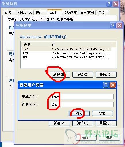

一.设置环境变量.右击我的电脑,属性,高级,环境变量,新建.变量名 LANG,变量值CHS.确定。

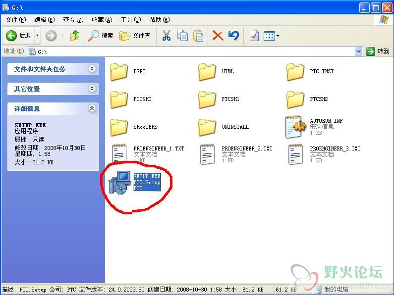

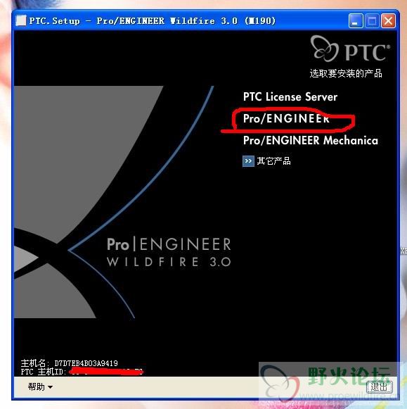

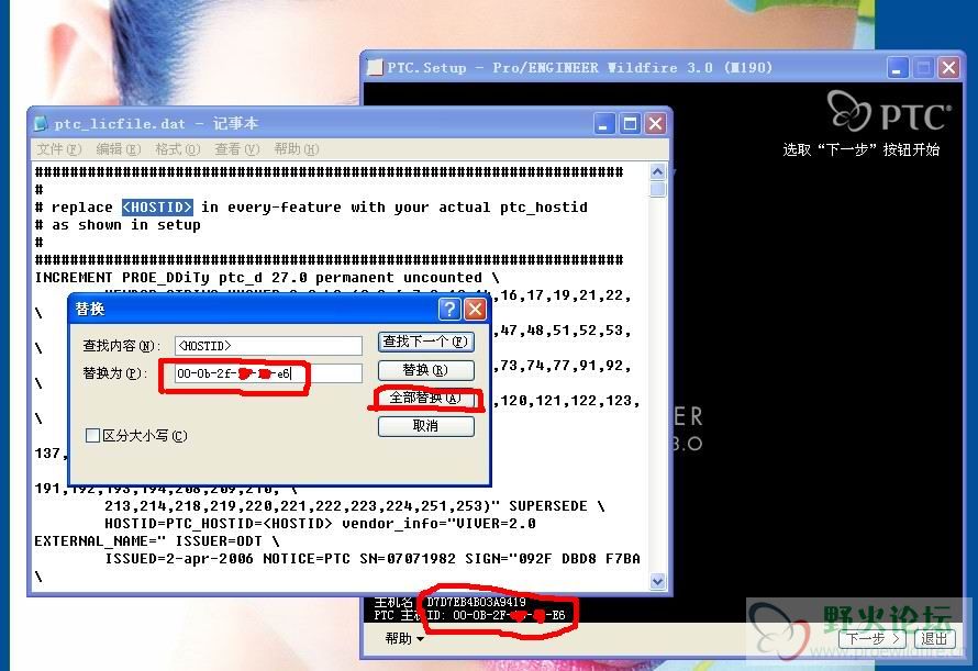

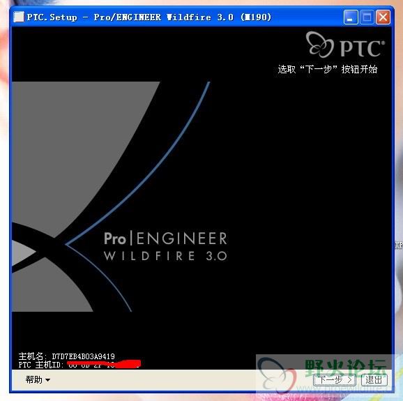

三.准备安装,打开你下载的安装程序,我这里是刻盘安装的,你可以下载后解压,或用虚拟光驱安装,点SETUP.EXE启动,出来了安装界面,注意左下角的PTC主机ID.在这里停一下.

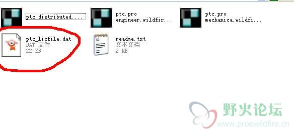

四.修改设置许可证文件,复制SHooTERS文件夹下的ptc_licfile文件到刚才设置的licfile文件夹中,用记事本打开,编辑,替换,查找内容为<HOSTID>,替换为你的主机ID.修改完成,保存.如果觉得麻烦,可以下载论坛的许可证生成器,直接生成许可证.
五.开始安装,点pro/engineer,下一步.

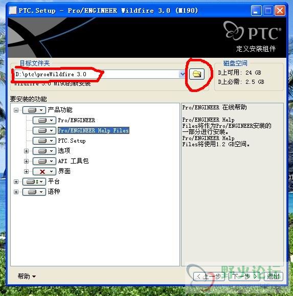

六.目标文件夹,选刚才设置的主程序安装目录,

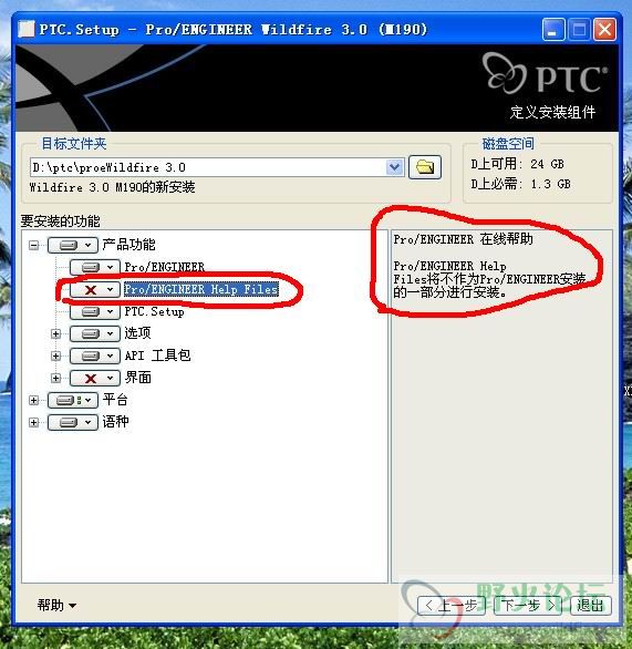

七.安装功能这里,建议不安装在线帮助,用不上,而且还省下好大空间.

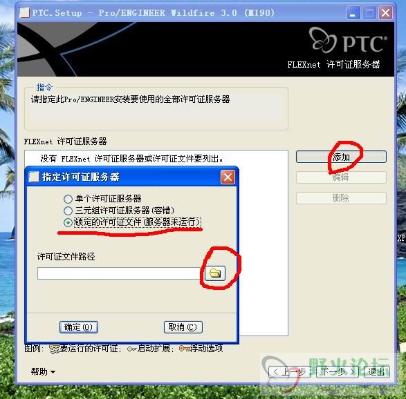

八.这里指定许可证服务器,选锁定的许可证文件,许可证文件就是刚才修改的文件了.

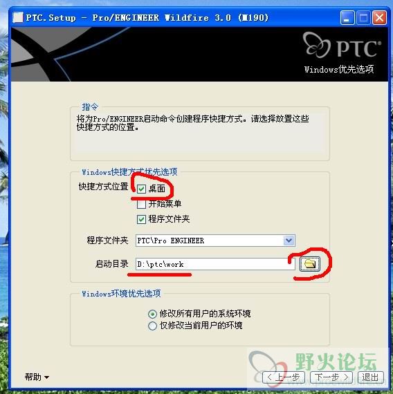

九.快捷方式,这里不要忘了把桌面勾上,要不下次使用很不方便.启动目录就是刚才设置的了.

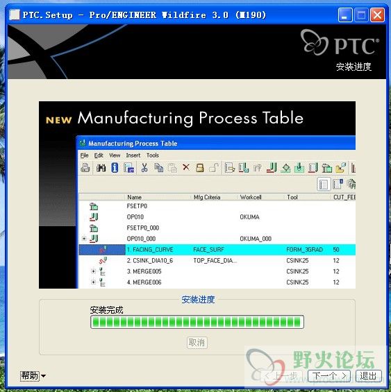

十.可选配置这里就不用设置了,直接安装,等个几分钟,这里要看你的机子了,配置差一点就慢一点,我的机子大概用了5-6分钟就装好了.安装完成,退出.

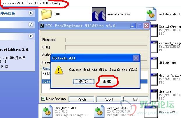

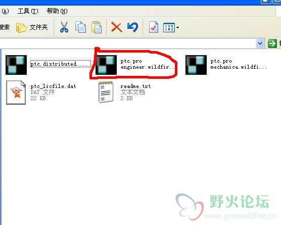

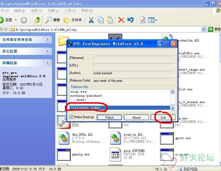

十一.破解.复制SHooTERS文件夹下的ptc.pro engineer.wildfire.3.0.generic-patch文件到主程序下的\i486_nt\obj文件夹中.运行,出来提示点否,直到出来PATCHING DONE点EXIT结束.完成破解.

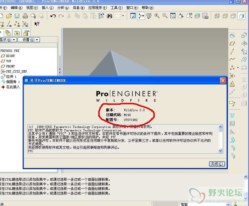

十二.点桌面的Pro ENGINEER,启动,运行正常.安装正式完成.
十三.重要提示;论坛下载的M190安装程序的上传者可能有点失误,SHooTERS文件夹下并没有ptc.pro engineer.wildfire.3.0.generic-patch这个破解.不过论坛已有另外下载,是M180和M190通用的.我就是用的这个.下载地址:http://www.proewildfire.cn/forum ... &highlight=M190
