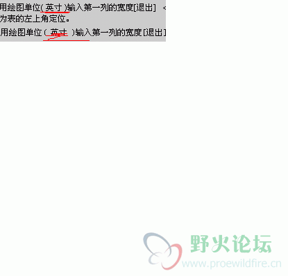

看了本论坛的一个贴子<将默认英制单位转换成公制单位设置的方法>感觉受益非浅,今天按照上面的设置了,但是还是不能将英制的该成公制的,请问这是怎么回事情,是在工程图下画图框出现的问题?如图:

proe的单位问题是比较烦琐,首先得保证你是采用公制模板建模,零件和组立件都如此,如果这里做成了英制,可以通过设置里面的单位菜单转换成公制,一定注意,零件和组立里面都要一致,然后在建工程图的时候仍然是选用公制模板及公制的工程图配置文件.
在config.pro里面添加:
drawing_setup_file D:\ptc\proeWildfire 4.0\text\metric.dtl
  就能保证新建工程图的时候是公制单位.
metric.dtl是我自己定制的工程图模板,后面的另个是pro安装完毕就带的,如果自己不懂怎么定制可以直接利用现成的模板文件.
cns_cn.dtl   中国用户的模板文件
cns_tw.dtl   台湾地区用户的模板文件.
