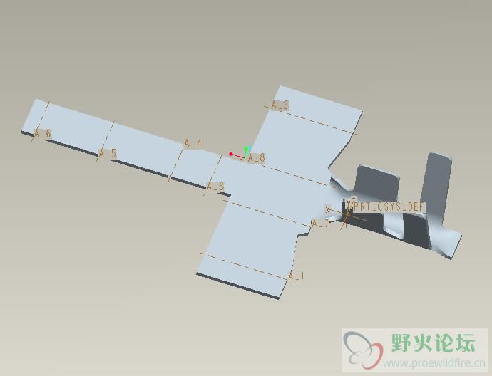

[求助] 很好的一个板金件但不知如何展开

发表于 2009-4-2 00:20 | 显示全部楼层
只能展到这儿了,要请高手来做
发表于 2009-4-2 10:12 | 显示全部楼层
2个混合壁没展开,问下,混合壁是不是无法展开的?

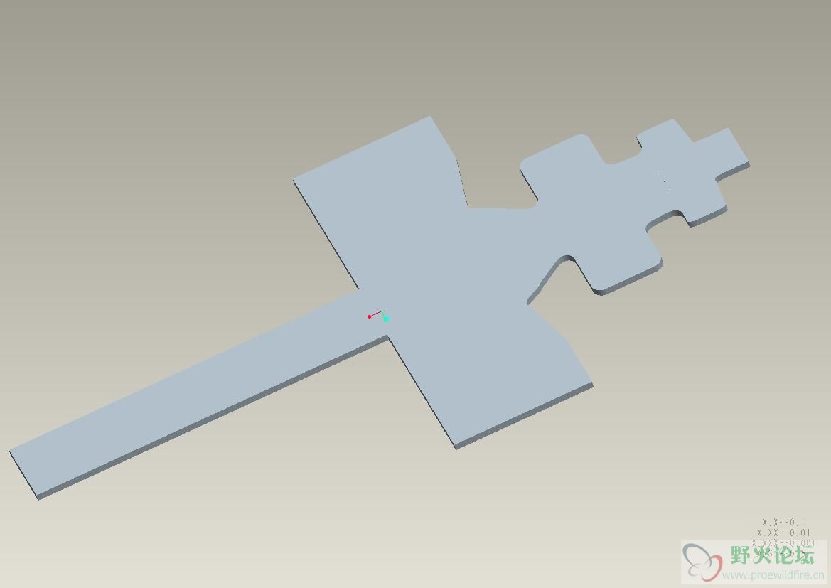

发表于 2009-4-17 09:02 | 显示全部楼层
晚上出个展开的视频录像,先贴出 prt档(proe4.0F000)
1.prt.part1.rar (99 KB, 下载次数: 45)
1.prt.part2.rar (38.59 KB, 下载次数: 33)
有个问题,不知展开过程合理否,请大家指教
[ 本帖最后由 liulubing 于 2009-4-17 09:13 编辑 ]

发表于 2009-5-5 16:11 | 显示全部楼层
有个面是分离的,图的问题
