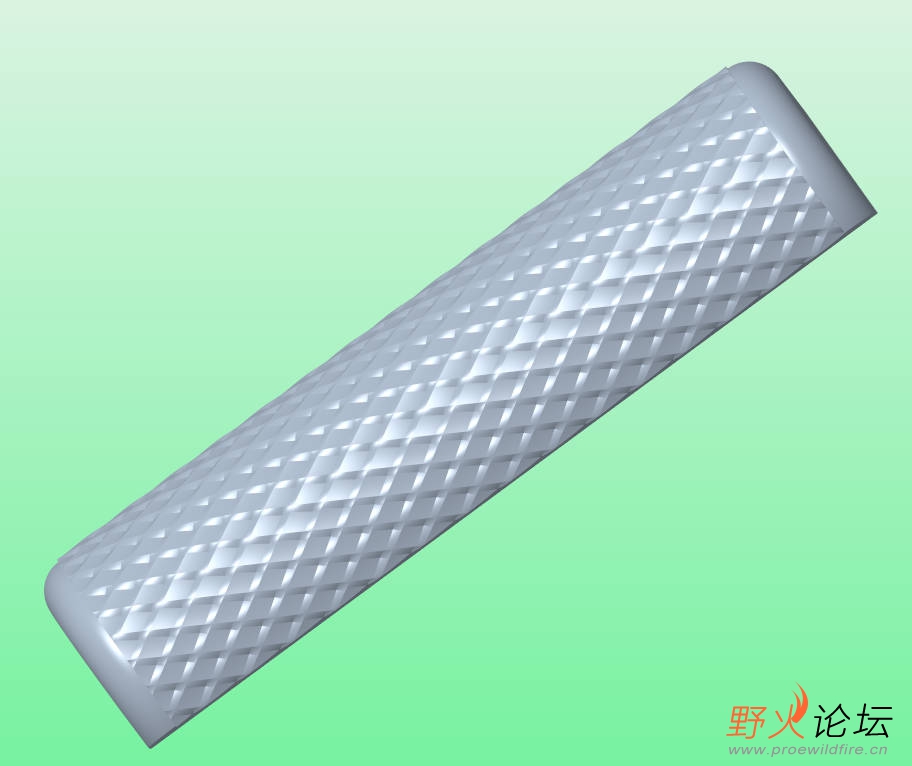

请大神指点,这个弧面的棱形纹怎么做?

论坛搜手柄滚花

这不是滚花工艺,这个要弄的话要用环形折弯做

滚花是个通俗的说法,不是建模方式.

先平面做在折弯把

先平面在展平面组也行吧

供参考

看到楼上大佬已经花完了,刚有点事画了一半去忙了,回来索性画画完吧,不知道方法是否一样,也给你做参考吧
