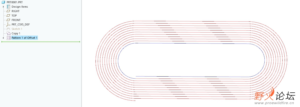

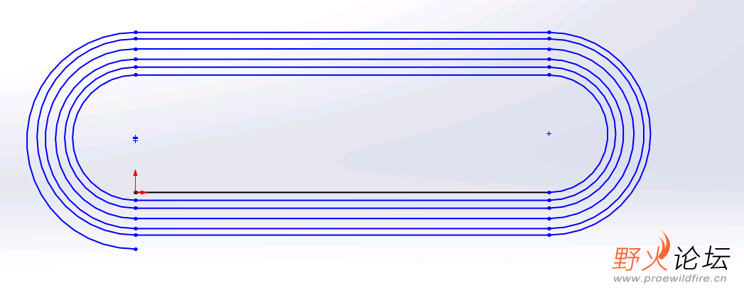

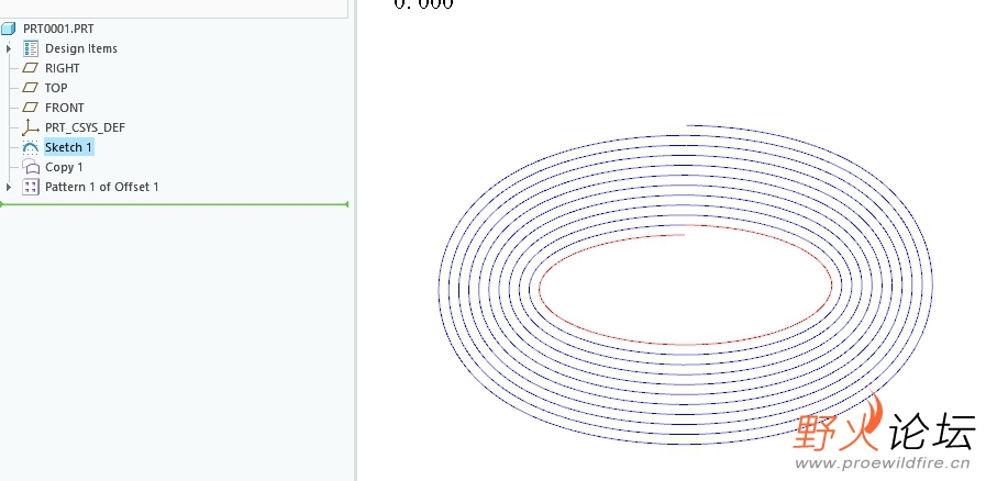

前一个帖子,可能没有表达清楚,但是也得到你们强有力的支持,我想表达的是,要做一个异型的涡旋线,譬如 :椭圆形,长圆型涡旋线,这个有没有曲线方程,或者曲线的投影合成,这块不知道怎么做。

发表于 2025-4-28 10:29 | 显示全部楼层
椭圆的可以用方程曲线做出来,另外两种我不知道方程怎么写,只能用螺旋扫描加投影做

1、椭圆形涡旋线相对简单,直接方程:
2、长圆形涡旋线,方程需要分段来写,不如变通下,如上楼一样用螺纹扫描加投影,也可以把圆涡旋线移动复制一个,再草绘:

发表于 2025-4-28 10:38 | 显示全部楼层
任意形状一个周期+偏移阵列
creo 11.0
回复 3 0
825
1037

发表于 2025-4-28 10:50 | 显示全部楼层
a811215808 发表于 2025-4-28 10:44
哥,有空上个文档 学习一下,谢谢
看着步骤就行了, 就一个阵列
creo 11.0
