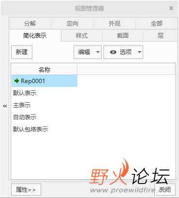

Creo的简化表示,怎么添加规则,摸索了好多天了搞不懂,求教

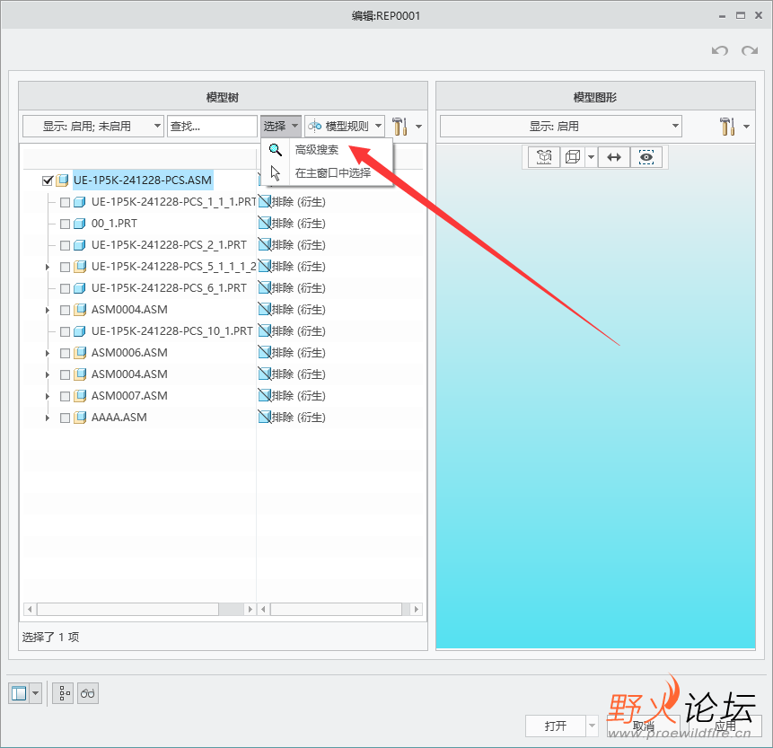

规则那个我也没搞清楚,我是用高级搜索,里面很多选项,可以都试一下,看看哪个最适合自己,把自己需要的零件一次性搜索出来,退出搜索后,这些零件就是选中状态,这样就好处理了

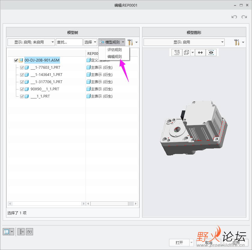

2楼的是手动操作,我想要的是按规则划分(因为零件有上百个,有钣金、机加、塑胶、玻璃,都设定的有对应的参数,我想让零件按参数规则自动分类、简化表示)
112
141
发表于 2025-4-28 11:09 | 显示全部楼层
图3的规则操作,不知道怎么用的,点加号,设定不了条件

我自己录了个简化表示的映射键,用来区分钣金和其余配件

大佬,你这个是怎么区分钣金和其它的呀

如果是自己画的原生钣金图纸,用钣金特有的参数来区分,如果是外部导入的模型,我在模板里面,把钣金料厚参数,设置了一个不可能会用到的尺寸,转钣金的时候,这个数据会根据实际料厚变更,其余不用转钣金的,这个参数尺寸就是自己模板设置的尺寸,就以这个尺寸来区分
PS:当然方法很多,你可以选择适合自己的方法
