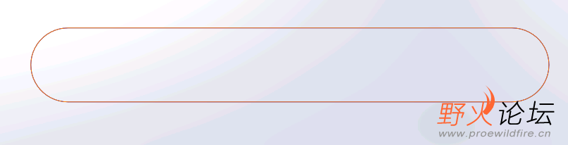

发表于 2025-4-27 14:56 | 显示全部楼层 |阅读模式
求大神指导,这边变成长圆形涡旋线我怎么做,望指点,感激不尽

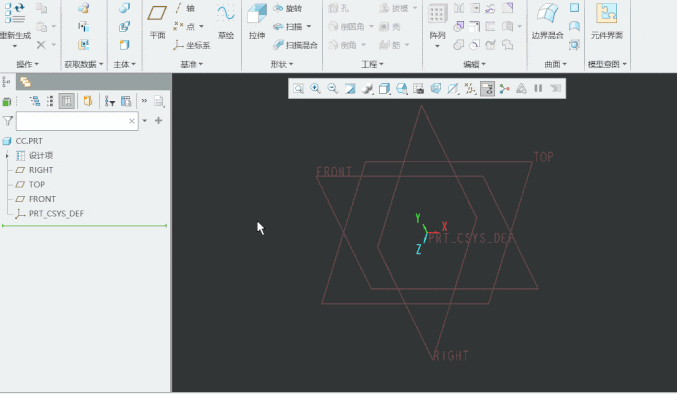

发表于 2025-4-27 15:23 | 显示全部楼层
如果不会用关系式,可以试试1.先旋转一个锥形2.螺旋扫描3.相交锥形和扫描4.投影相交线

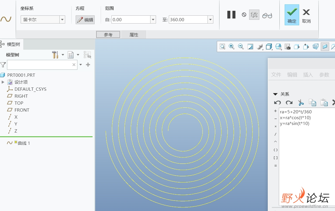

发表于 2025-4-27 15:37 | 显示全部楼层
论坛里搜一下方程曲线

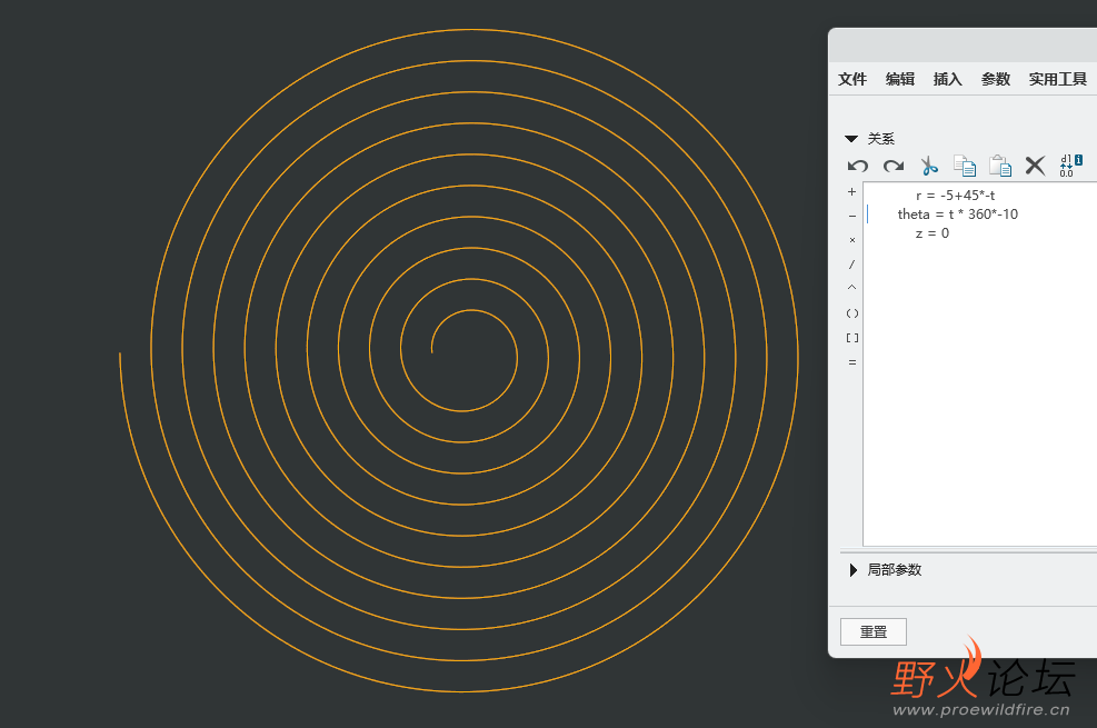

106
发表于 2025-4-27 17:11 | 显示全部楼层
           r = -5+45*-t
       theta = t * 360*-10
           z = 0
142

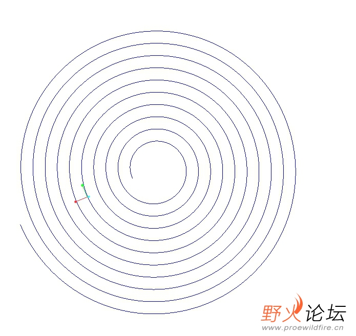

发表于 2025-4-27 17:58 | 显示全部楼层
另外一种方程,参考:

 楼主| 发表于 2025-4-28 09:04 | 显示全部楼层
ID888 发表于 2025-4-27 17:11
r = -5+45*-t
       theta = t * 360*-10
           z = 0
类似这个的涡旋线,普通的我可以通过曲线方程做出来,这种怎么做,麻烦给你思路

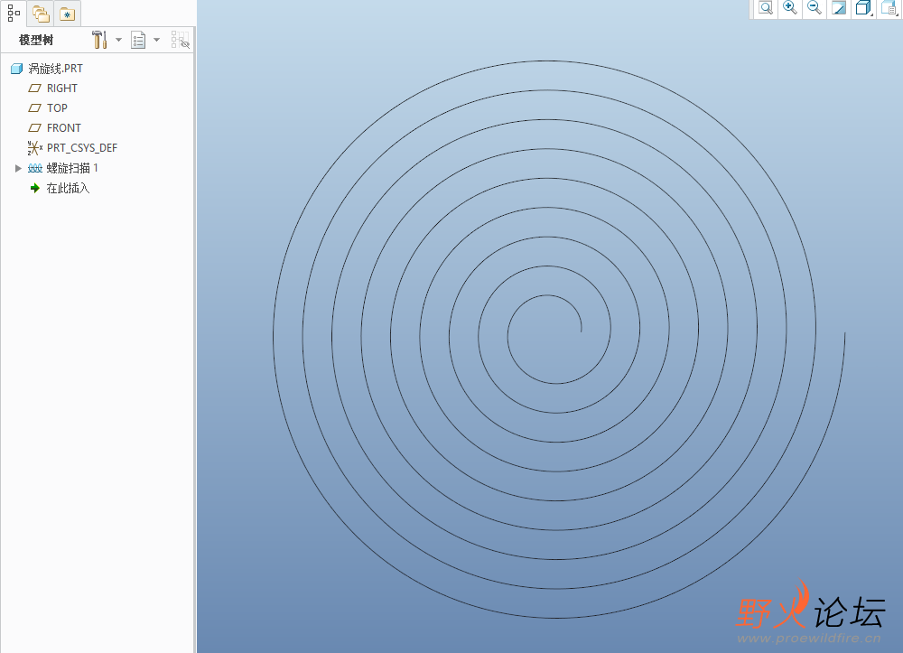

1010
1296
发表于 2025-4-28 09:46 | 显示全部楼层
如果关系式看不懂   可以直接用螺旋扫描做不用关系式 更简单
涡旋线.prt.rar

发表于 2025-4-28 15:50 | 显示全部楼层
楼主,首先你要画一个螺旋曲面,其次,画一个跑道形曲面,有一定的拔模角度,求交线就可以了。
