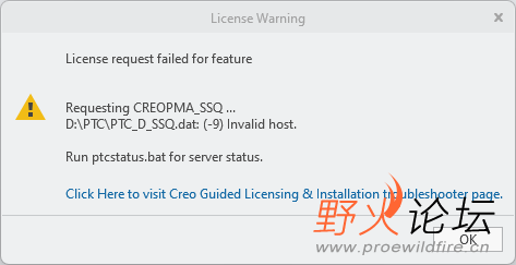

刚才没网络打开Creo出现上面错误,连网后啥事都没,
请问不联网出错怎么解决打不开的问题?

1:拔网线而不禁用网卡。 2:使用虚拟网卡来运行CREO。 3:使用进出站规则禁止creo接入网络。

1:拔网线而不禁用网卡。
2:使用虚拟网卡来运行CREO。

正常断网不会这样的,除非你禁了网卡就这样.软件开不了.

vcnahtb 发表于 2025-4-18 15:29
1:拔网线而不禁用网卡。
2:使用虚拟网卡来运行CREO。
我的creo9不联网能用,但是经常性卡死,有时新建一个零件也卡死,拖一下模型树也卡死。电脑连上网后就没有出现卡死的情况了。。于是打开后台查看,每次卡死都是xtop.exe无响应,如果是联网,无响应几秒钟后会正常,如果没联网就一直无响应,只能重启软件。但是只要先联网,用creo打开一个比较大的stp文件,打开成功后,再拔网线,就不会出现卡死了,只要你不关软件都不会开始。使用进出站规则,限制xtop.exe联网,效果和直接拔网线一样的。。大家有这样的情况吗??

没有遇到过,也许你下载的版本有问题。重装一个试试。

是不是下载的论坛那个要联网的?

好像一直都有这个问题吧,我以前在没有网络的地方,打开的特别慢,那时候还是PROE5.0
