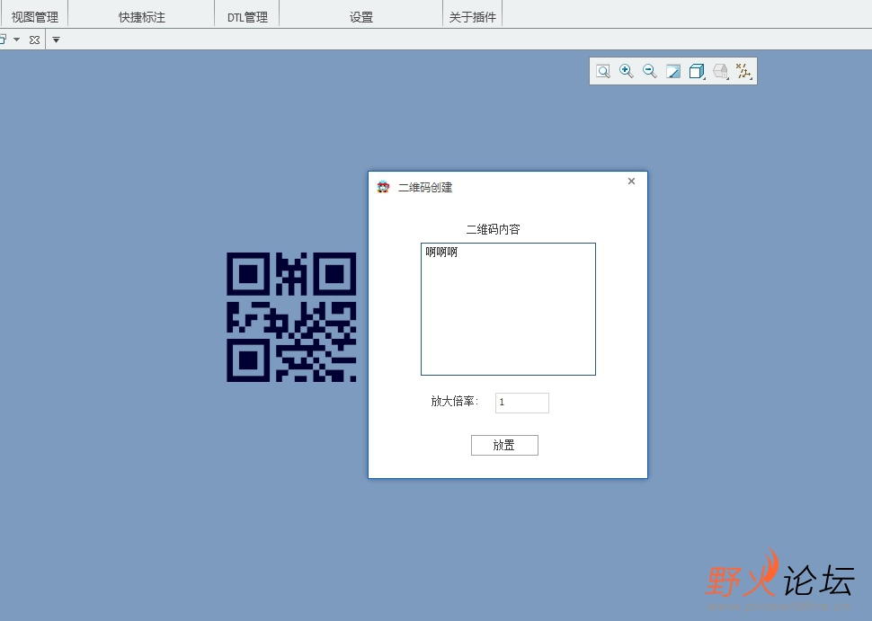

1.新增功能-二维码:创建自定信息的二维码保存在工程图中

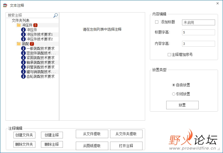

2.新增功能-工程注释:快速将注释放入工程图中,可在界面中配置注释信息,可从图纸中提取注释,
可从文件中提取信息,可从文件夹中批量提取注释信息

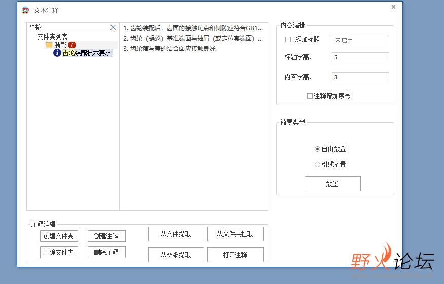

技术注释界面:
支持动态搜索注释文本
工程图支持插入二维码
