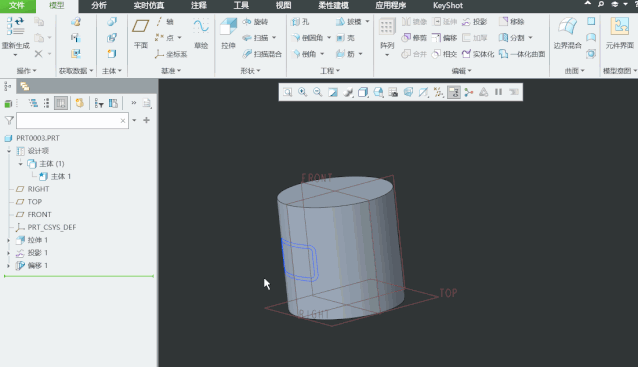

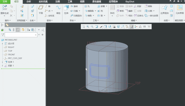

如图,在圆柱面上投影了一个封闭的曲线,用这个曲线做轮廓,在圆柱面上切一个等深度的槽

发表于 2025-4-14 17:45 | 显示全部楼层
填充曲面-加厚切除
484
631
偏移
78

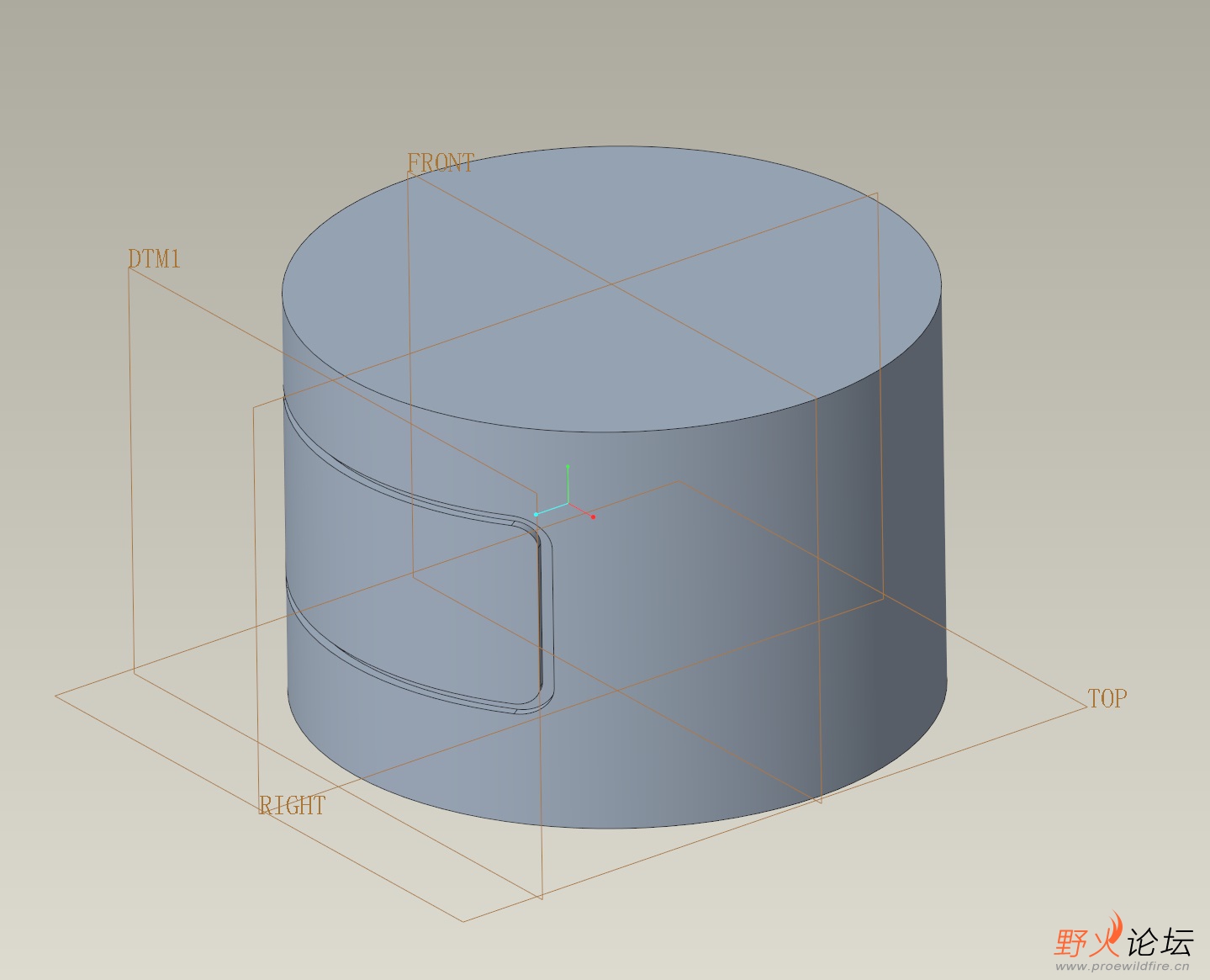

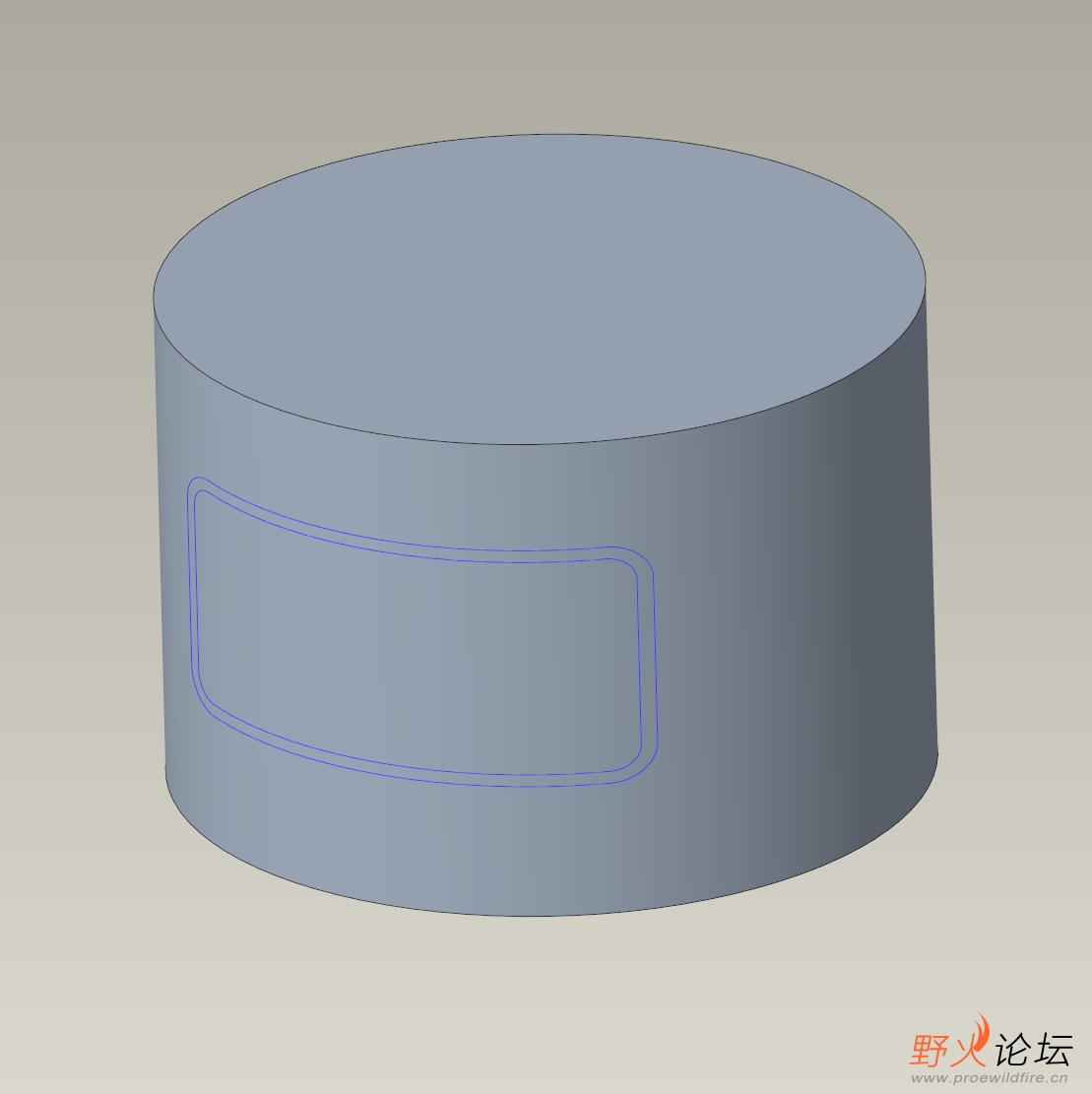

发表于 2025-4-14 17:46 | 显示全部楼层
使用带拔模的偏移,会出现图1反向情况,如图2分割一下就好。
224
268
 楼主| 发表于 2025-4-14 18:23 | 显示全部楼层
搞定了,非常感谢楼上各位的赐教
@ID888
偏移的草绘截面离开圆柱面一点距离,就不会出现图1反向情况了
我用的creo5.0,图2的分割命令不知道怎么调出来
